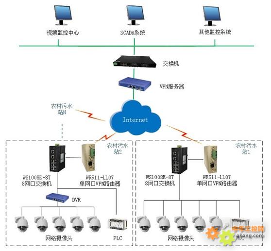

1. 针对农村污水站的分布广、环境复杂、布线施工不便,采用无线通信传输的方式。
2. 前期预期20个站点,每个监控现场有5个摄像头和一个PLC。把视频监控和PLC的数据上传到数据中心。
3. 系统采用监控中心主动查看的方式,因4G无线路由器没有公网IP,因此采用L2TP VPN的方式进行组网;根据项目需要以及成本考虑,监控中心使用华为VPN 服务器。
二、方案拓扑图
方案中摄像头可选用两种方式:1)在现场配置DVR硬盘录像机,监控中心通过调用DVR调取历史信息,2)监控中心直接调用现场实时的监控画面。
该系统采用先进的物联网技术,将分布在各地的污水站监控起来,做到无人值守的。现场的摄像头、PLC、DVR,通过工业交换机WS1008E-8T组成一个内网,每个站点影像、PLC数据通过WR511 VPN路由器上传到监控中心,通过物联网技术L2TP VPN的方式,监控中心的华为VPN服务器与各站点的VPN路由器组成一个虚拟的局域网。从而可以对现场实时监控、故障报警、远程维护等。
