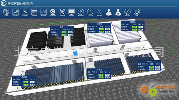

(1)温湿度自动调控系统
温湿自动调控系统主要由温湿度主控微机、lcq综合智能控制器、温湿度传感器和空调、除湿机、加湿机等外围设备组成。
lcq综合控制器负责实时采集各库房内的温度、湿度数据,将数据上传到控制微机,并接收控制微机下达的各种控制指令,自动打开或关闭空调、除湿机、加湿机等外围设备,实现对各库房内的温度、湿度自动调控。
温湿度主控微机负责收集各库房温湿度数据,并对数据进行综合分析,下达各种控制指令到各控制器;主控微机实时显示、存储各库房温湿度数据,还可进行数据统计、打印报表等功能;统计报表主要包括生成库房的日报表、月报表、日曲线、月曲线等。
