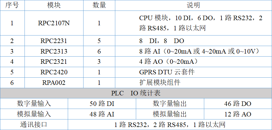

        2.2 某无人值守换热站PLC典型配置表

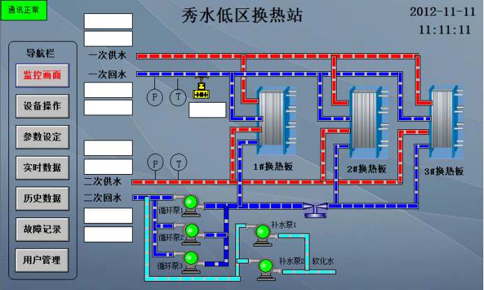

        (1)二次网供水温度控制:PLC通过采集一次侧管网供回水压力、温度,与环境温度、一次侧供回水目标温度、压力建立数学模型,如恒温模型、动态温度模型等,采用智能PID算法控制一次侧调节阀开度,控制二次侧供水温度。
        (2)二次网供水压力控制:PLC通过采集二次侧管网供回水压力、温度,与环境温度、二次侧供回水目标温度、压力建立数学模型,如定压模型、压差模型等,采用智能PID算法控制二次侧循环泵频率和工变频切换,调节二次侧供水压力或供回水压差。
        (3)二次网回水压力控制:二次网回水压力的大小通过补水泵控制。当压力的实际值与设定值不同,PLC通过PID运算调节变频器调节补水泵的工作频率,改变二次网回水压力的实际值,使其与设定值相同。

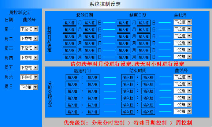

        (4)根据本地的气候条件以及供热对象的特征,设定多条室外温度与二次供水温度之间的对应曲线。PLC可以依据该条曲线,根据室外温度传感器测量的室外温度对一次供水流量进行控制,进行室外温度补偿控制,以达到对二次供水温度进行控制、节省能源、提高供热质量的目的。
        (5)在系统中增加晚间节能的设置,根据需要设置晚间供热温度。自控系统通过加入时间日程表的控制,实现一天当中不同时刻对应不同的温度。
        (6)PLC通过多路通讯接口,采集现场智能仪表数据,如三项多功能电表、热表、水表等,自动计量每个换热站的补水量、用电量,以及系统的产热量,用于评估系统的效率;了解系统的损耗、运行成本等数据。上位机系统统计运行能耗,并通过曲线、报表等,辅助管理者进行节能调度。
        (7)PLC控制系统通过GPRS DTU进行数据远传,通过公网,能将现场运行状态、数据、智能仪表数据通过GPRS上传至集中管理中心进行运维管理调度。平台采用先进的信息化、自动化、物联网等技术实现能源消耗的可视化、可量化和智能化分析;实现对各个热力站内各类用能的分项、分区、分户及关键设备的数据采集、监测,能耗诊断、设备能效分析、指标管理等功能,通过平台提供的数据开展精细化的能耗管控,优化设备运行,降低能耗。
        (8)辅助保护功能:当系统压力低于设定下限值时,循环水泵自动停止,以避免循环泵空载运行;当循环泵停止运行时,一次侧热媒温控阀自动关闭。系统将对运行状态超限、设备运行故障和欠压漏水等故障进声光报警。
        (9)其他控制策略:如泄压阀控制,根据系统回水压力控制。当回水压力大于设定回水压力泄压上限值时,打开电磁泄压阀对循环水系统进行泄压,当系统回水压力低于设定回水压力泄压下限值时,关闭电磁阀。

图3  监控界面1
图4  监控界面2
图5  监控界面3
