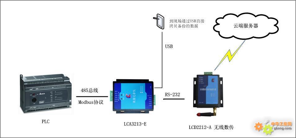

本方案介绍的分布式PLC监控系统采用分布式的构建方案,利用基于PLC的实时测量技术对各设备的监控点数据进行采集、监测,以达到分散连接、集中监控的目的。利用PLC的MODBUS协议实现PLC与LCA系列数据记录仪的通信,将监控数据完整的保存到存储器的SD卡中,弥补了PLC存储、管理大量数据能力不足的缺陷。通过此方案,用户可对各设备的监控数据和PLC的工作状态进行长期、有效的存储,方便后期对设备运行事件追溯。
系统结构
PLC具有一定的数据存储功能,可防止因通信错误而出现数据丢失的情况,然而PLC存储、管理大量数据能力不足; 另外在电源掉电或内存丢失后,PLC的系统时间会被初始化,这会使数据保存时间与实际时间不符,无法对监测数据进行长期有效的保存。

应用案例
由数据记录仪向PLC发送4条轮询指令,4条轮询指令为一个循环,每条指令发送的时间间隔为1秒,每隔4秒钟发完四条指令,完成一次参数采集过程;每隔一分钟进行一次参数采集。
1、数据记录仪向PLC推送的第一条指令:01 03 13 88 00 10 C0 A8
返回:01 03 20 00 01 00 01 00 01 B1 9F 01 22 00 01 00 13 00 05 00 09 00 0E 00 2F 00 13 00 05 00 09 00 0E 00 2E 03 E1
