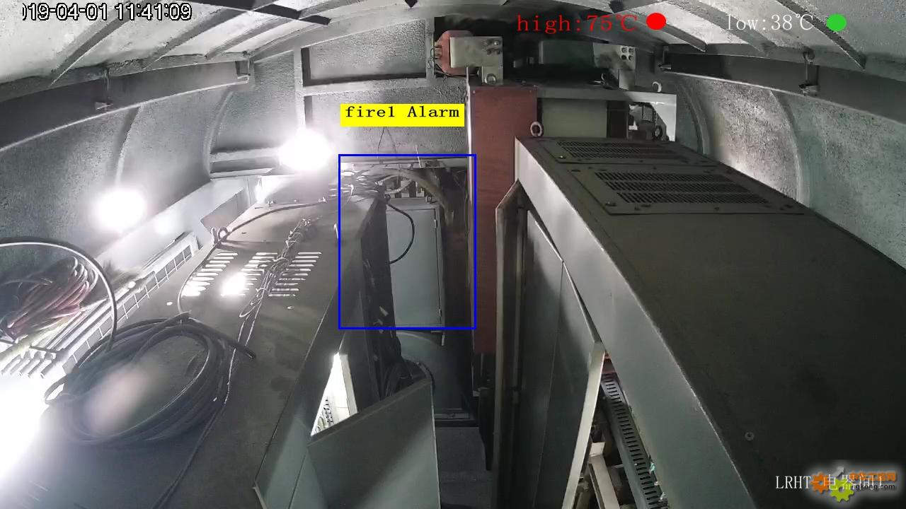

系统由智能防火摄像机、传输电缆、主机与显示屏等构成。
防火摄像机由双光融合传感器组成,安装在设备间,电器间与机械间里面,红外
传感器检测区域空间内所有的发热源,可见光检测区域空间的烟雾值,红外传
感器采用256*192高分辨率的探测器,可同时标定多个温度区域;与接收主机之间
采用以太网协议进行传输,对每个点的温度信息进行解析处理,当温度超出设定温
度时,在屏幕标定的通道内的区域会出现闪烁,并联动相关的视频画面,给出报警
信息提示巡视人员到现场检查处理,确保运行中的设备始终处于受控状态。当区域
内的设备达到了着火点的温度限值,会自动启动动灭火装置进行灭火,把安全隐
患消除在萌芽状态。
2.3 可见光+红外融合传感器
采用自主研发的“双光传感器”技术和以太网传输协议,针对机车的特殊工作环
境,制定了适用于机车的火灾报警检测与联动灭火方案。装置具有性能可靠、结
构简单、实时性强、灵敏度高、误报率低、操作简单、体积小巧、安装简单、维
4先进的红外火灾探测
使用带有内置火灾探测算法的红外传感器,因此可比传统的烟温报警的方法更快
检测到火灾。 不依赖于传统的烟雾颗粒实现传感器温度变化或环境温度变化,
而是利用其视场角内物体发射不同温度的热能去判断。动态火灾探测算法还考虑
了热点大小、升温速率以及热点移动。由于自动过滤非必需的监测温度事件(例
如:点燃香烟),因此还能降低误报率。
1) 每个区域的温度限值可设置报警值,
2) 某区域温度值超过临界温度值,设备区域内会有闪烁,并伴随着司机室内的
声光报警,当温度上升到最高温度时,自动启动灭火装置.
3) 当遇到某区域内的设备报警时,画面会联动自动放大 10 秒以上,报警时间可
在菜单内延时,直到人工干预取消报警
4)可通过指令协议联动灭火装置,对探测器报警区域内的隐患进行消除。
