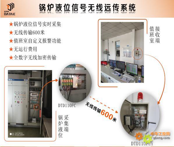

■ 客户需求及无线改造方案
用户欲将厂区内检测锅炉液位的流量计信号采集至约600米远的值班室内,锅炉的液位值实时在数显表上显示,并能够在指定液位值触发报警灯报警。由于厂区面积较大,厂房较多,若采用有线方式施工成本高,周期长,故考虑采用无线的方式完成两个分散区域模拟量数据的无线传输。
西安达泰电子PLC无线通讯专家团队给出了如下的解决方案
根据现场情况,PLC无线通讯专家决定在锅炉流量计旁安装一块DTD110FC——达泰无线模拟量传输器作为发射端采集锅炉液位信号;在值班室内安装一台DTD110FCY——达泰无线模拟量传输装置(配有数显表及报警灯)作为接收端,可在数显表上实时显示锅炉液位情况,并在指定液位值报警(该液位值由用户设定)。本方案自2015年起已使用至今,在工业环境下无线传输设备运行稳定可靠。
