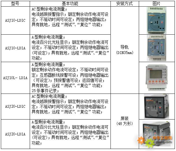

  3 ASJ系列剩余电流继电器
  安科瑞电气提供的ASJ系列剩余电流动作继电器可与低压断路器或低压接触器等组成组合式剩余电流保护装置,适用于交流 50Hz,额定电压 400V 及以下的 TT 和 TN 系统配电线路,用来对电气线路进行接地故障保护,防止接地故障电流引起的设备损坏和电气火灾事故,也可用来对人身触电危险提供间接接触保护。
  1)型号和功能

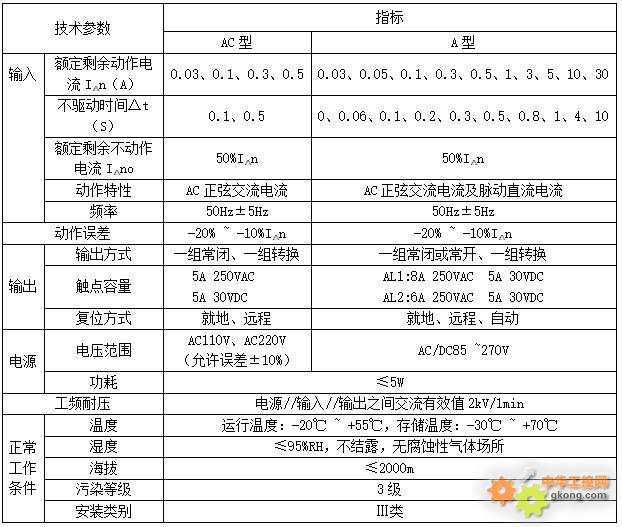

  2)技术参数
