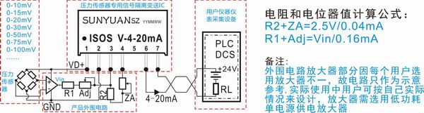

    ISOS V-4-20mA是顺源新开发的一款业界领先技术,小体积(19.5X12.5X9.8mm ;SIP7 Pin单排7脚)低成本无源型两线制传感器电压信号转4-20mA输出的(V/I转换)隔离变送器IC。该IC能嵌入到普通压力传感器的芯体内部,同压力传感器耦合成压力变送器,而这种压力变送器可以把传感器感应到的压力物理量通过回路馈电方式直接进行隔离放大转换变送成为工业现场标准采集信号输出。压力变送器的输出信号与压力物理量之间有对应的连续线性函数关系,变送器IC内部内置专用放大电路、V/I转换电路、传感器隔离配电电路等,能输出标准4-20mA电流信号。
    ISOS V-4-20mA 采用顺源科技独有的电磁隔离耦合、高效能回路窃电发明专利技术,可实现仪器仪表与传感器电压小信号到4-20mA 标准信号的精准隔离放大转换,该 IC 输出是针对 24VDC 和取样电阻(或称负载电阻)相串联的二线制供电回路馈电技术来设计的,同当前工业现场常用的模拟量输入接口板(上位机)、PLC、DCS 或其他有源型负载的仪器仪表设备模拟量输入端口相匹配。
    ISOS V-4-20mA可通过后级电流回路馈电方式,给输入端提供一组5V(3mA)功能拓展配电电源,用于前级传感设备(电桥)供电,并且可以接收来自前级传感设备输出的电压信号,将测压传感器感受到的气体、液体、重量等物理压力参数转变成标准的4~20mA电信号,以供给指示报警仪、记录仪、调节器等二次仪表进行测量、指示和过程调节。压力变送器是工业现场最为常用的一种变送器,其广泛应用于各种工业自控环境,涉及电力水电、铁路交通、智能建筑、航空航天、石油化工、船舶等众多行业。

ISOS V-4-20mA 产品设计为低成本、小体积的标准SIP7 Pin 阻燃封装,可以直接焊接在PCB电路板上。该信号变送IC内部包含信号调制解调电路、信号耦合隔离变送电路、高隔离DC-DC升压电路、V/I转换电路等。输出回路供电电压范围宽(12V-36VDC)、转换精度高、线性度好。
信号变送IC设计使用十分方便,客户只需在输入端加上少量外围器件,即可实现压力传感器、位移电位器等需要提供配电型的传感器及电桥(称重)检测电路的电压信号配送。IC内部的集成工艺及新技术隔离措施使器件能达到3KVDC绝缘电压及工业级宽温度、潮湿、震动的现场恶劣环境要求。产品体积小、安装方便,可嵌入在传感器内部直接将压力、位移、角度电阻信号转换成标准的4-20mA信号,满度和零点都可由用户通过外接电位器调节、校准。
