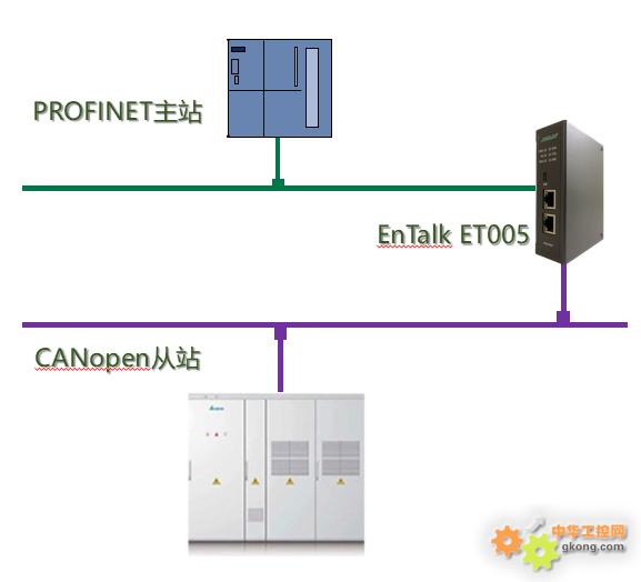

下图提供自动化任务的概述,ET005网关模块连接西门子S7-1500 PLC和变流器通讯。
图2.1 自动化任务概述

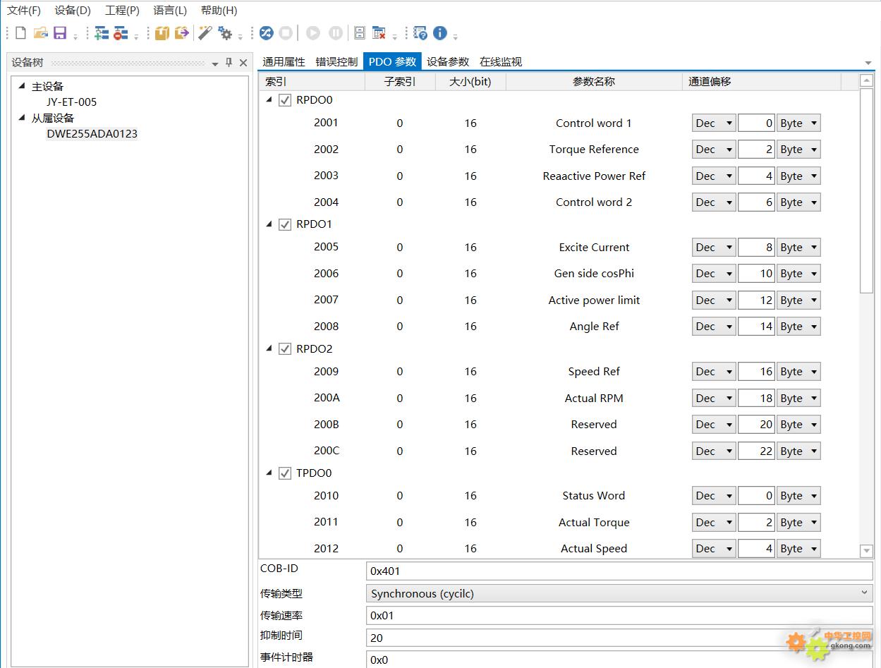

- 变流器CAN通讯参数以及PDO命令

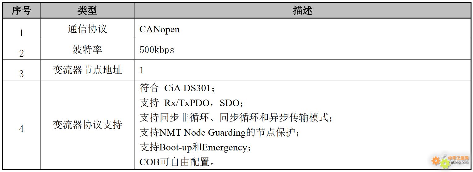

协议支持:

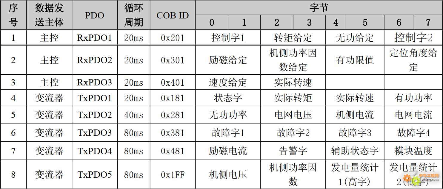

控制器和变流器之间使用PDO和SDO通讯,已PDO通讯为主,SDO通讯为辅,其中PDO用于传输实时数据。PDO参数如下图:
图2.3.1 PDO与变量的对应关系表

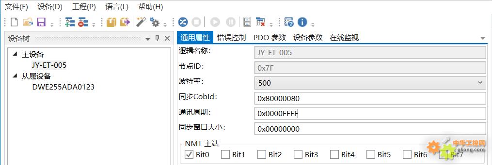

- CCT新建工程,添加主设备与从属设备,主设备,设置波特率等;
图2.3.2 ET005波特率参数

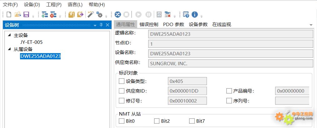

从站设备节点地址 = 1;
图2.3.3 从属设备节点地址
配置网关的PDO参数,添加对象,设置偏移地址:
图2.3.4 CCT配置网关PDO参数

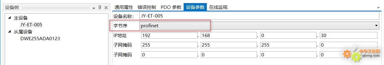

- 实时数据字节序交换
在一些PDO实时数据中经常会碰到高低地址交换的情况,在主设备下的“设备参数”中字节序选择:profinet即可完成大小端高低地址交换。修改完成后需要重新下载配置。
图2.4.1 字节序交换

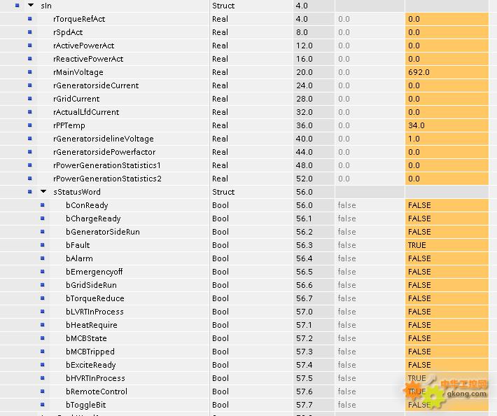

- 控制器变量监控列表
图2.4.2 CPU变量监控列表

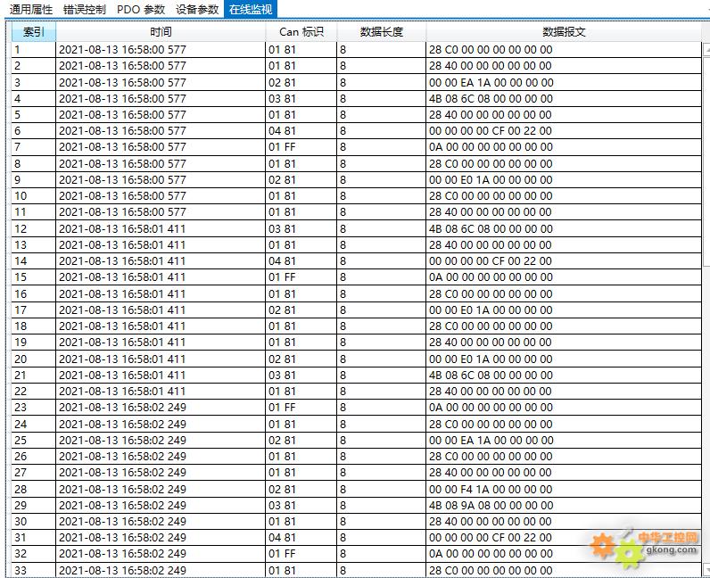

- CANopen数据侦听报文
图2.4.3 CAN侦听报文
