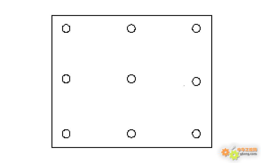

3,产品测厚要求
每张板测量9个点,分三行排列,如下图视:

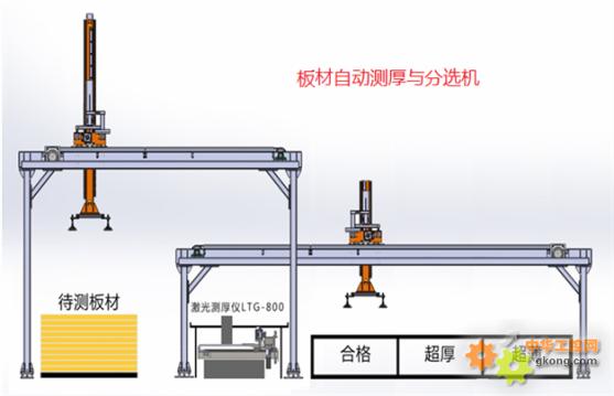

  在对动态,非接触,高精度在线测厚的市场中了解到,有一些用户的产品是一张一张的厚度比较厚的板材,(比如:木板;脂胶板等)也需要动态,非接触在线测厚与厚度分拣。
为了实现对大厚度的板材比如:长与宽:530-1000mm大板;和厚:3.0-18mm超厚度的胶板的在线动态非接触高精度激光在线测厚功能,我们建意用一台LTG-800型(大量程)激光在线测厚仪做X-Y二维扫描步进定点测量板子各位置(24点或更多点)的厚度(本型号激光在线测厚仪扫描宽度可达:680mm;厚度范围:0.5 mm -35 mm;测量精度:+/-0.015mm-0.02mm)。同时增设自动上料系统和自动分选板厚系统,构成一套全自动化的胶板测厚和厚度分选生产线。
  • 系统工作原理
如上图所示,待测的板按要求放到指定位置(吸盘可到位),上料系统受上位计算机控制。LTG-800激光在线测厚仪安装在二维定点扫描架上,可做X-Y移动定位,受单片机和上位机联合控制,完成对板材的测厚任务。厚度分选机构受单片机和上位机联合控制,实施合格板,超厚板,超薄板的分选并喷码标识废品。激光在线测厚仪的软件界面图如下:
