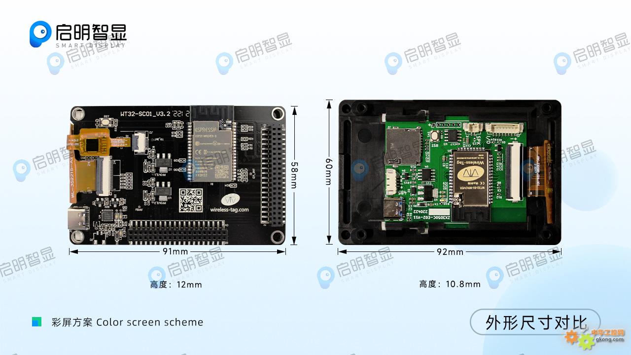

传统板+屏开发板:

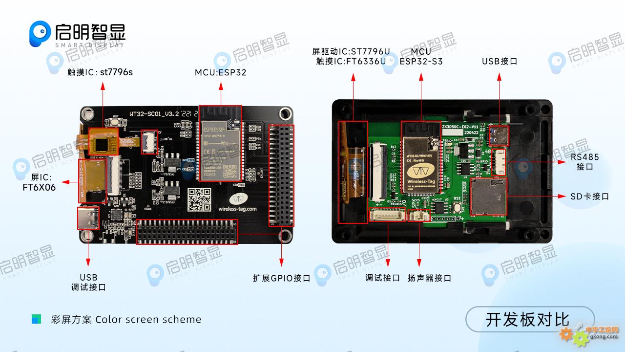

品名:WT32-SC01
MCU: ESP32
尺寸:3.5"
分辨率:480*320

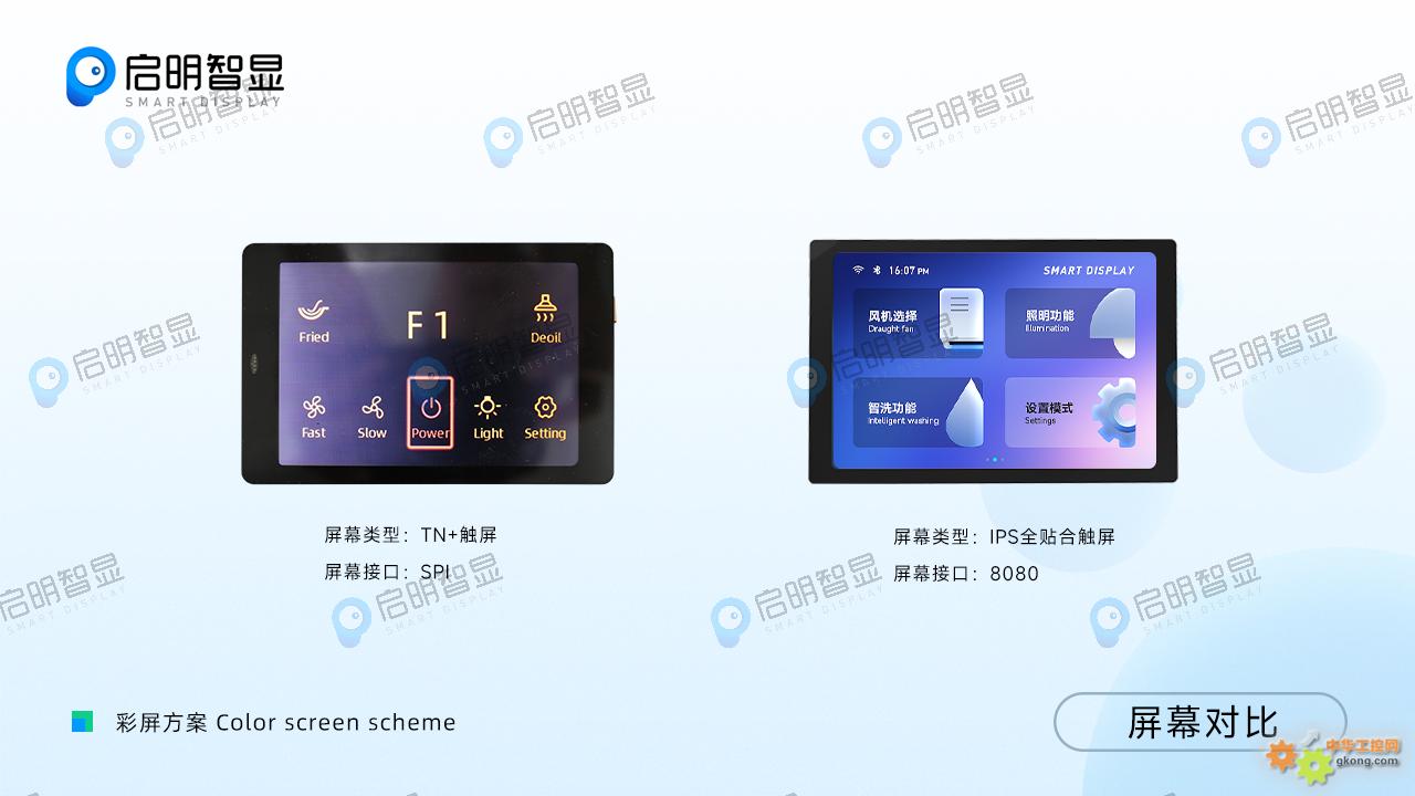

屏幕类型:TN+触屏
外型尺寸:91*58*12MM
屏幕接口:SPI
Flash:内置4MB SPI Flash;8MB PSRAM

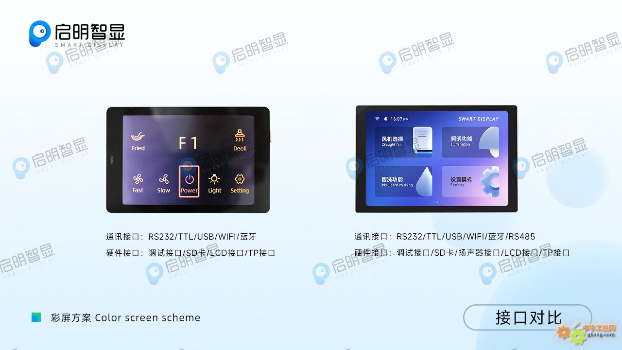

通讯接口:RS232/TTL/USB/WIFI/蓝牙
硬件接口:调试接口/SD卡/LCD接口/TP接口
升级版全贴合开发板:
品名:ZX3D50
MCU: ESP32-S3
尺寸:3.5"
分辨率:480*320
屏幕类型:IPS全贴合触屏
外型尺寸:92*60*10.8MM
屏幕接口:8080
Flash:内置8MB SPI Flash;2MB PSRAM
通讯接口:RS232/TTL/USB/WIFI/蓝牙/RS485
硬件接口:调试接口/SD卡/扬声器接口/LCD接口/TP接口

  1. 板屏贴合,需外加铁框,美感会差很多;
  2. 组装麻烦,板与用户产品外壳需用螺丝固定,影响生产效率;
  3. 常规产品为了方便固定,PCB板会比屏大,成本高;
  4. 常规产品天线紧贴屏幕,RF会受到一定的干扰。
升级后的IPS全贴合触屏:
  1. 添加了结构支架,组装方便,通过卡扣,可与用户的产品完美结合 ;
  2. 主板面积小,固定方便,节省空间和成本;
  3. 串口屏固定可由外往里安装,与用户产品外壳完美结合;
  4. 散热好;
  5. 天线受屏的干扰小;
  6. 全贴合一体黑效果,简约、美观。
