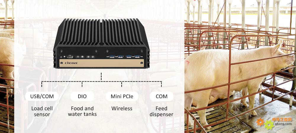

德承的客户是一家欧洲提供畜牧业饲养设备的制造商,其中一套适用于猪舍食物自动供应系统,导入了德承DX-1100工业电脑做为控制核心,可控制喂食器并追踪饲料投放时间、数量和食物种类,并联网做远程及时的控管。
客戶需求
丰富连接及任务执行
饲料与供水的分配器均配有称重的传感器,传感器会将数据发送给电脑。电脑则依据管理人员的设定值将正确重量的食物透过管路送到食物分配器,并在正确的时间执行喂养任务。电脑端需要具备网络、COMDIOUSB等丰富的接口,以便随时做好数据采集和控制。

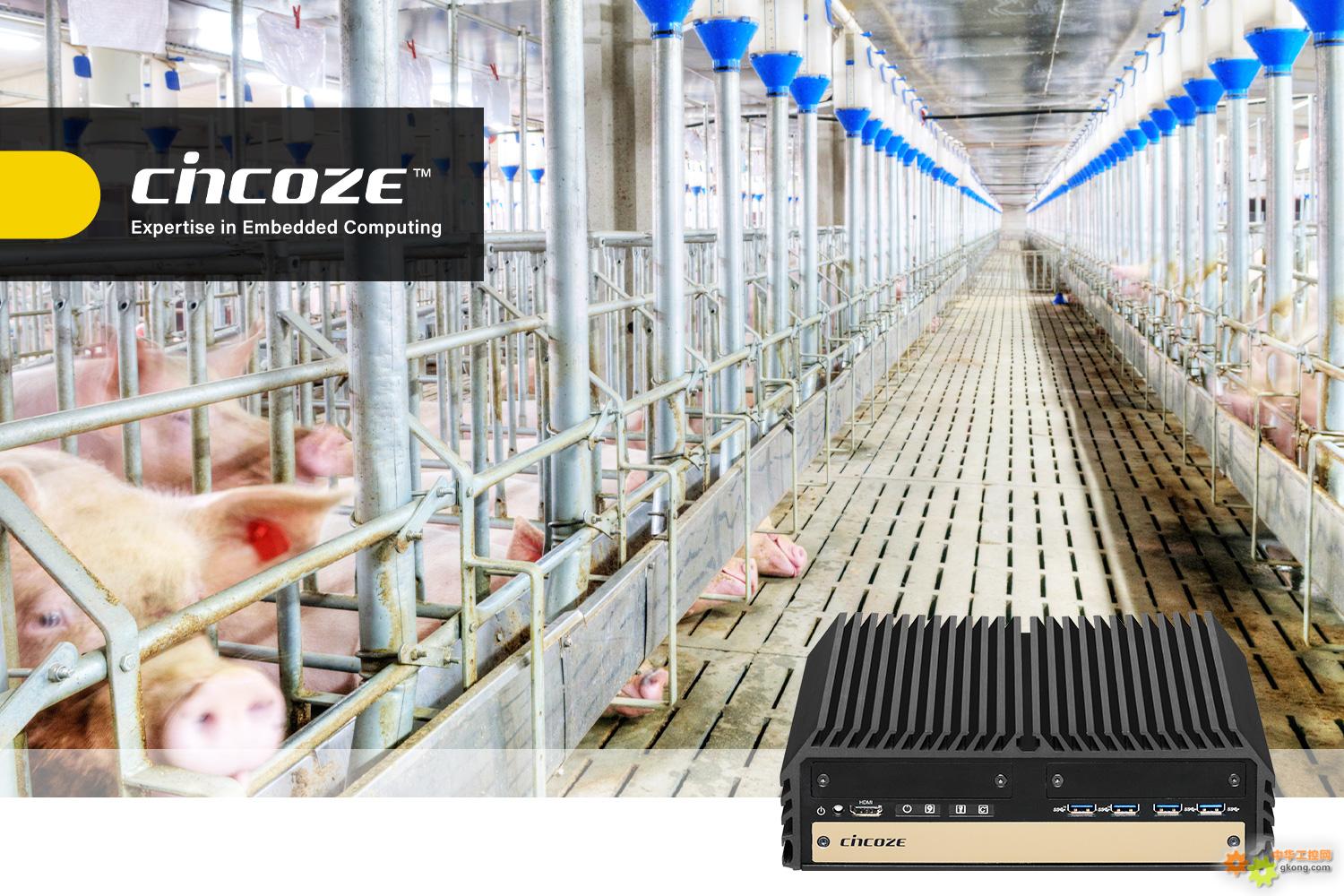

克服现场电力不稳的问题
养猪场跟工厂类似,长期存在电压不稳定的情况。先前所使用的电脑无法克服电压不稳的问题,电压的骤升或骤降严重影响系统的稳定运作。因此新的工业电脑在电力保护上必须具备对应的保护机制。
系统的高稳定性
养猪场通常建置于偏远空旷的地区,且非24小时有专人看顾。因应地点的不同也会遇到极高或极低温的情境。因此食物自动供应系统所搭配的工业电脑,必须能在较低或较高温的严苛环境下仍能稳定、不间断的运作。

支持第9/8Intel® Xeon®/ Core™ 处理器的DX-1100,是一款提供优越效能的强固型工业电脑。尽管其尺寸紧凑,但DX-1100仍提供出色的运算效能和灵活的模块化I/O扩展。它具有丰富I/O,含2x GbE LAN8x USB 3.24x RS-232/422/4851x M.2 key E (CNVi)3x 全尺寸 Mini-PCIe16x Optical Isolated DIO。此外,透过德承专属的CMICombined Multiple I/O)和CFMControl Function Module)模块扩展,可增添其他I/OPoE、智能点火控制功能。最多支持8x PoE,适用于机器视觉、监控、工业自动化等应用。
电源保护 快速开机
DX-1100支持9~48 VDC的宽范围直流电源输入,并提供出色的电源保护,包括过电压、过电流、浪涌保护和所有I/O ESD的静电保护。另外,也有即时开/关机技术,在意外断电后仅需0.2秒即可重新开机,可保护系统免于工业应用环境中电源不预期的波动。
工业级强固设计
DX-1100的强固特色还包括无风扇、无线材、无移动部件、一体式铝制外壳。此外,DX-1100支持-40°C70°C的宽工作温度范围,并具有高抗振动和冲击(50/5 G)的能力。兼具优越效能和坚固的系统设计,使得DX-1100是严苛环境下24/7长时工作运算的理想选择。
