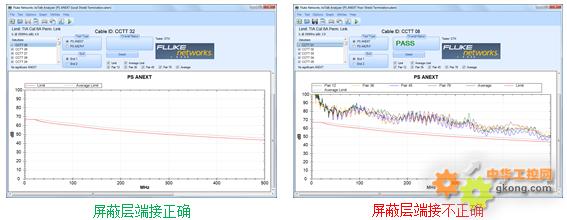

随着网络速率越来越高,信号受噪声影响的要求也越来越高,在高速链路中往往一点点噪声就能破坏原来的信号。所以在ISO/IEC 11801标准中PS ANEXT PS AACR-F 是现场测试的规范性要求,要求规定如果是EA 级以上非屏蔽线跑万兆以上链路需要测试外部串扰,测试为抽测。屏蔽线可以不用测试外部串扰,但要确认屏蔽层是完好并正确接地,否则会影响屏蔽性能。

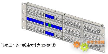

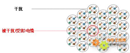

因为是抽测,所以在测试前先要选择出被干扰的链路进行测试,一般选择一捆线中比较居中的并且最长的线作为被干扰的链路,如果是配架一般选择配架比较居中的端口,如下图
然后依次对这条链路周围的链路作为干扰链路进行测试。

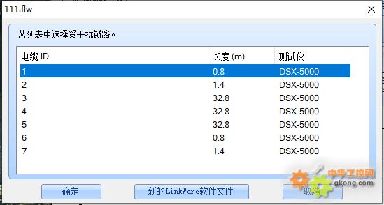

点击新建,打开之前保存的flw文件,选择一条链路作为被干扰的链路并确定。

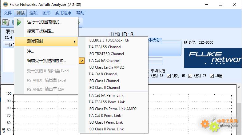

点击测试栏,选择测试极限值,并点击运行干扰链路测试

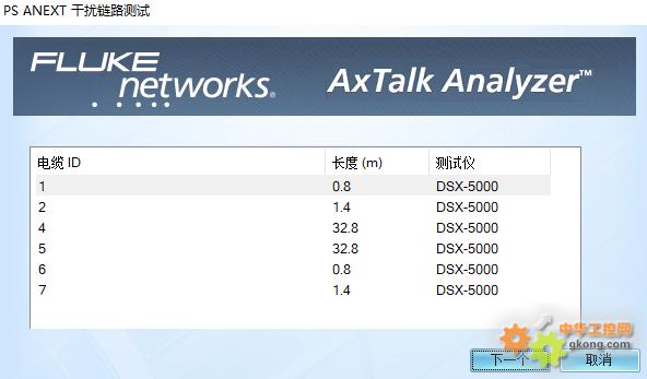

在这里依次选择其他链路作为干扰链路进行测试,选完点击下一个
根据图片提示按照要求把设备连接到链路上,在这里主机连接被干扰的链路,副机依次连接干扰链路(测到哪个连哪根),链路的另外一端需要接上一个端子,同时主机和副机需要用一根网线把它们连接起来进行同步,然后把主机用USB数据线连接到电脑,并点击下一个进行测试,测完一条链路然后重新点击运行干扰链路测试选择第二条链路继续测试,注意主机连接的被干扰链路始终是不去动的,换的只是副机的链路。
