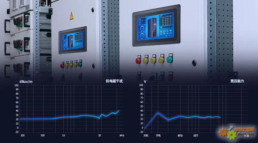

4、现场触摸屏控制设备
现场嵌入式工业一体机触摸屏控制单元能够让现场的工作人员能够实时对风力机柜控制设备进行人为控制,同时还能实时反映机器的运转状态,工作情况等。

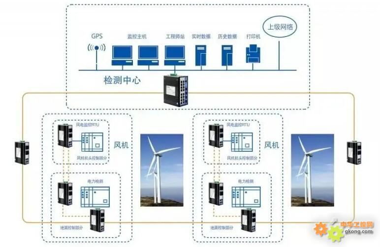

5、远程控制监控功能
该系统采用工业以太网交换机连接单机控制器、现场触摸屏和远程控制中心网络。现场机柜采用普通双
绞线连接,以及与远程控制室内主机的光缆连接。

嵌入式工业一体机
1、全尺寸定制嵌入式工业一体机触摸屏。
2、风力电力转换数据实时反馈,实时更新。
3、工业级设备安全可靠,各种恶劣环境稳定运行,
4、适用于多种不同场景的安装需求。
5、全金属机身外壳设计,有效抗压抗高低温,抗腐蚀。
6、全封闭一体成型,有效防尘防水,抗电磁辐射。
7、支持多种操作系统,兼容性强,与专业软件无缝结合。
8、自主研发工业级主板,支持电容屏,电阻屏自由选择。
9、接口丰富齐全,支持定制开孔。
10、兼容性好,更高配置欢迎联系我司客服定制。
