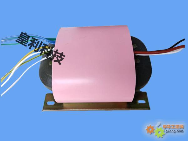

R型电源变压器有载调压是什么?
我们在日常使用R型电源变压器时,更多关注他们的功率和电压比,通常对R型电源变压器有载调压的原理不太了解,什么是变压器有载调压,他是通过怎样的变压过程来满足我们日常所需的使用电压呢?
一般情况下,电源变压器的高压绕组电阻终端在某些线匝之间抽出一个接头,电源连接到不同的抽头上。高压绕组电阻的实际线匝数不同,低压绕组电阻的线匝数固定。因此,高压绕组电阻的变化与低压绕组电阻的变化构成不同的变化。根据使用情况,低压组可以随高压绕组连接不同的抽头而产生不同的电压。
电源变压器基本上都有抽头,可以根据实际使用情况调整电压值,但无负荷压力调整占多数,主要是因为有些使用场景的电压变化不那么频繁或范围不那么大,不能经常调整。若某些设备或使用场景对电压有严格要求,则需使用有载调压。
变压器负载调压是将抽头连接到具有灭弧能力的开关上,手动或自动调节外部电源,通过连接这些抽头,随时调整低压绕阻输出电压。需要注意的是,在调整过程中,这些开关应首先与所需的抽头连接,然后断开原连接的抽头,这与电压运行电流有关。像我们使用的其他电源开关一样,跳转开关需要在灭弧后断开。
一般来说,当系统电源电压发生变化时,可以通过调整一次侧分接开关来满足使用要求。三线圈变压器通常满足中低压用户使用电压的要求。如果中低压系统电压相对稳定,则不需要中压分接开关。
