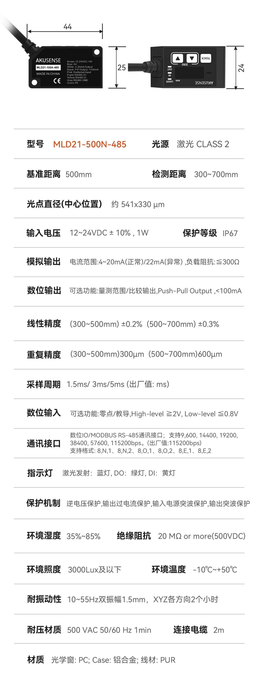

选用激光位移传感器MLD21-500N-485,可以精准获取机械臂的Z轴高度数据,有效提高机械臂的自动化运动控制水平,实现更高效、更精准的生产作业。
·采用激光三角检测法,激光发射器通过镜头将可见红色激光射向被测物体表面,经物体表面散射的激光通过接收器镜头,被内部的CMOS感光元件接收,根据不同的距离,CMOS可以在不同的角度下“看见”这个光点。根据这个角度及已知的激光和相机之间的距离,数字信号处理器就能计算出传感器和被测物体之间的距离。
🔹一键示教功能,使用简单快捷
🔹面板调节数显,让调试更直观便捷
🔹自动曝光调节,可根据应用场景自动调节接收能量的大小
🔹检测距离100/200/500mm可选,是长距离检测的首选
🔹485通信功能,可通过通讯去读取数值进行对比操作
🔹同时拥有NPN和PNP两种输出方式,满足不同信号方式需求
