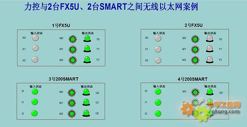

2.组态测试界面

八、测试方法
1、由200SMART的I0.0和I0.1的输入开关可以确认通信是否正常。
2、用鼠标点击M点按钮,左键打开,右键关闭,看对应的Q点是否输出。
3、由FX5U的X0和X1的输入开关可以确认通信是否正常。
4、用鼠标点击M点按钮,左键打开,右键关闭,看对应的Y点是否输出。
