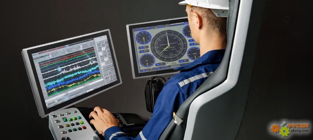

在石油和天然气行业中,钻井是一个风险性很高的作业,经常面临油气冲喷(Blowout)、油气侵入(Formation Fluid Influx)和井壁坍塌(Wellbore Collapse等危险。随着对能源需求的不断增长,以及安全性的严格要求,智慧钻井成为重要趋势。透过智慧钻井系统(Smart Drilling System)能即时显示钻井过程的数据,包括:当前深度、计划深度、桅杆角度、钻速等,从而帮助操作员和调度员做出准确的決策,提高操作的效率和安全性。

处理即时监控与数据分析任务
在自动钻井过程中,数据收集和分析的准确性至关重要。客戶需要一台能插GPU卡的工控机进行边缘运算和即时数据分析,帮助操作人员做出快速且准确的决策。

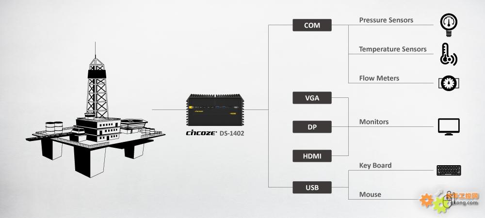

德承 DS-1402 搭载第 13/12 Core™ i9/i7/i5/i3Raptor Lake-S/Alder Lake-S)处理器,支持 DDR5 ECC SO-DIMM 内存,至高支持 64GB 4800MHz。此外,提供两个PCIe扩展槽可安裝GPU卡,展现杰出的运算能力和数据分析能力。DS-1402能即时接收传感器收集的井下和井上的压力、温度、流量等数据,并在边缘进行运算,显示分析结果。这使得操作人员能够快速作出反应和调整,预防或控制潜在的井控事件Well Control Events)。
丰富的I/O接口及扩展能力
DS-1402拥有丰富的I/O接口及扩展能力,特別适合智慧钻井中各种设备的连接。配备2COM8USB Ports,方便连接压力传感器、温度传感器和流量计等设备,也可透过德承专属的CMI模块扩展LANCOMDIO等接口。在储存方面,提供2.5”HDD/SSDmSATAM.2 Key M插槽,客戶可依据需求安裝,并支持RAID 0/1/5/10的功能。此外,为满足不同的数据和多屏幕监控需求,还提供1VGA类比讯号接口和2DisplayPort1HDMI数字讯号接口,并配置3Mini PCIe插槽,支持无线通讯模块及其他I/O扩展需求。
