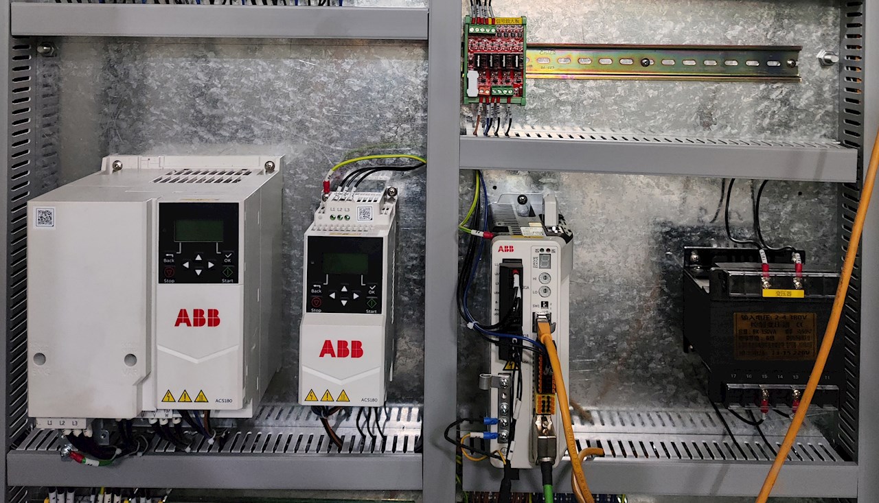

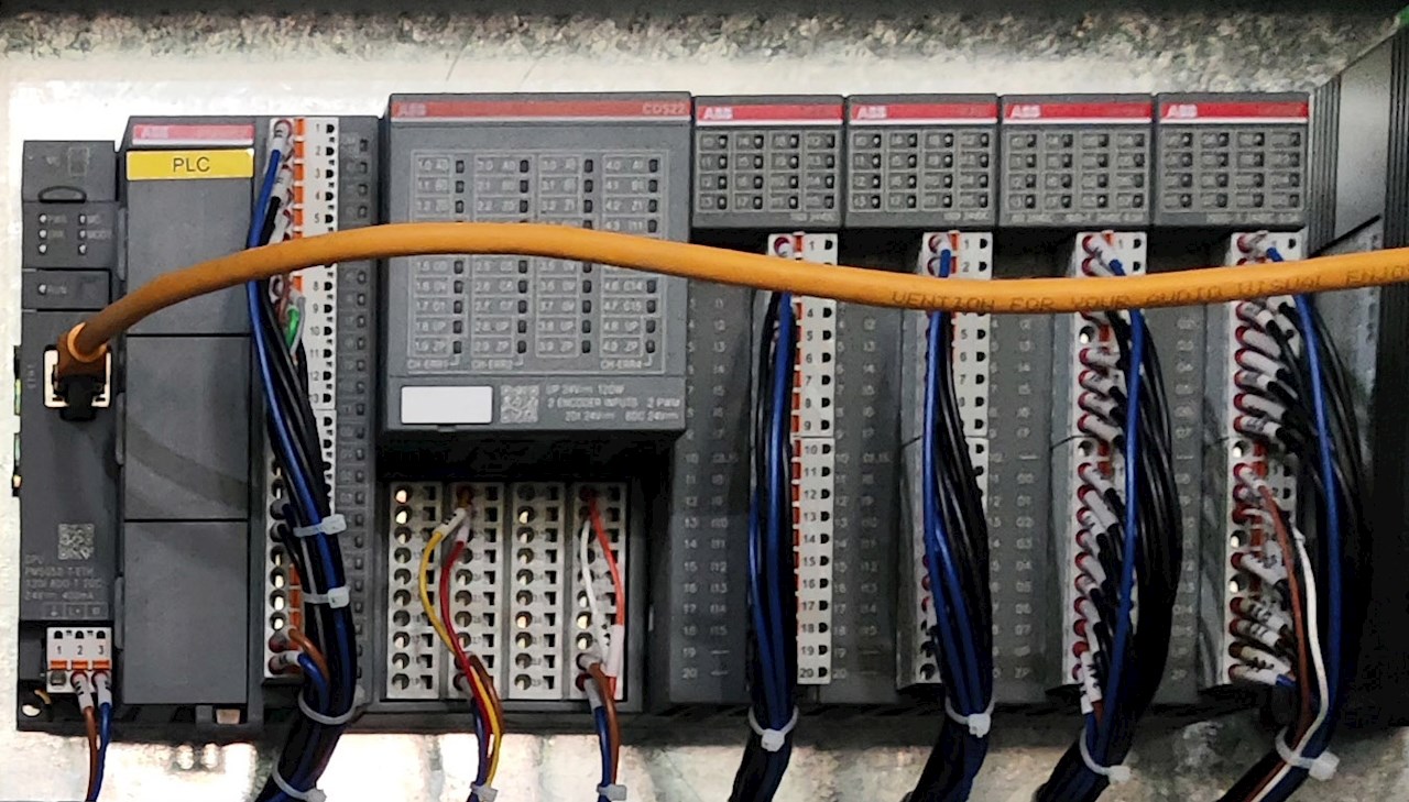

  浩信除了看中ABB丰富的产品门类和强大的全球服务能力以外,还敏锐捕捉到了使用ABB设备的其他好处。浩信的高速精装过胶线在使用ABB整体解决方案后,装订速度由原有的50本/分钟提高到60本/分钟,效率提高了20%。ABB整体解决方案包括ACS180变频器、ACS880变频器、AC500 PLC、CP600 HMI触摸屏及e530与e190伺服驱动器,用于精准控制传送带运动、收卷、放卷。ABB AC500 PLC负责控制整条生产线的运行。并且,如果需要,可以将其整合到客户的管理系统中。
  图说:ACS180变频器与e190伺服驱动器
  图说:AC500 PLC

  东莞市浩信精密机械有限公司总经理刘源对使用ABB整体解决方案的决定相当满意。“因为我们的机器在出口到世界各地之前需要同时获得UL和TUV认证,所以我们在选择传动、PLC和伺服产品时格外挑剔。ABB是我们脑海中浮现的第一个品牌,因为它的产品完全符合这些要求。”
  “我们在高速过胶联动生产线上安装了大量光电传感器,用于测量书本的位置和计算书本的数量。这些传感器的精度对于实现联动生产线的稳定运行至关重要。ACS180变频器内置的EMC滤波器可以有效降低变频器在运行过程中对光电传感器可能产生的干扰,有效提高联动生产线的稳定性。同时,ABB伺服产品和PLC均支持EtherCAT,有助于提高多轴运动控制的精确度。这特别适用于需要电子凸轮功能的设备,例如我司生产的折页机和三面刀裁书机”,刘源补充道。

  “客户通过使用我们的整体方案充分实现了降本增效。ACS180变频器内置的STO功能,相比之前的方案节省了外置接触器的成本;e530与e190伺服驱动器则使用了通讯控制,相比于之前的脉冲方案大幅减少了接线成本,同时降低了干扰;AC500 PLC 及HMI的组合则以其编程简单、自带标准功能块的特点,大幅提高了客户的编程效率。我们很高兴能与浩信携手合作,共同推动印包行业的高质量发展,期待未来有更多合作的机会,”王余补充道。
