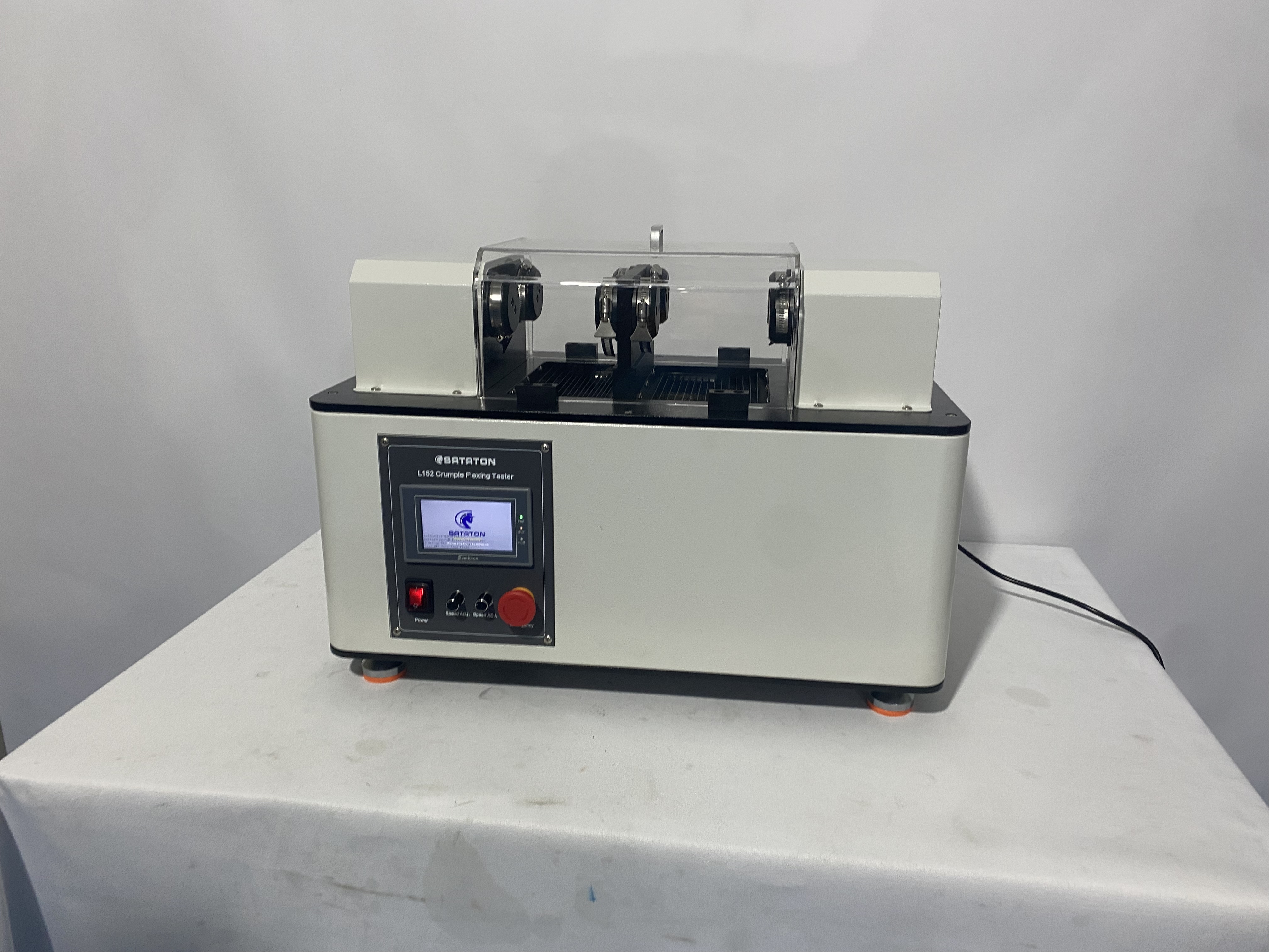

在材料性能检测日益重要的当下,如何快速、精准地评估材料耐疲劳性能,成为众多企业和科研机构关注的焦点。易焓仪器的L163 Crumple 屈挠试验机凭借专业的性能与贴心的设计,为手套涂层材料、涂层织物等的抗裂抗损伤测试提供了高效解决方案,成为行业内备受青睐的检测设备。

精密传动,运行稳定低噪
易焓仪器的L163 搭载的精密电机传动系统,是其稳定运行的 “心脏”。在测试过程中,它能有效减少机械摩擦产生的震动和噪音,即使长时间连续工作,也能保持平稳输出。在某大型纺织企业的质检车间,多台 L163 同时运行,检测人员仍能在安静的环境中专注工作,且测试数据不受设备运行波动影响,有效保障了检测结果的准确性。
智能触控,操作便捷流畅
彩色触摸屏的设计,让易焓仪器的L163 的操作变得简单直观。就像操作智能手机一样,轻轻一点,就能完成测试参数设置、运行状态监控和数据查看导出等操作。某新材料研发实验室的研究员表示:“新入职的员工经过简短培训,就能熟练使用 易焓仪器的L163 进行测试,大大节省了人力培训成本和时间成本。” 同时,可视化的数据展示界面,实时呈现测试进度等关键信息,让检测过程尽在掌握。
透明防护,安全时刻相伴
安全无小事,易焓仪器的L163 配备的透明防护罩,既方便操作人员随时观察试样测试情况,又能有效防止试样碎片飞溅或设备异常带来的安全风险。防护罩采用高强度透明材质,抗冲击性能强,且不影响设备散热,为操作人员和设备安全保驾护航。
规格设计,满足多样检测需求
易焓仪器的L163 在规格设计上充分考虑不同用户的检测需求。4 个测试工位可同时对多个试样进行测试,相比单工位设备,检测效率提升数倍,非常适合大规模生产的质量抽检和科研机构的多组对比实验。其精准的参数设置,如旋转速度 (200±10) r/min、往复速度 (152±4) r/min、旋转角度 (90±2)° 、运动行程 (70±1) mm 等,能精准模拟材料在实际使用中的受力状态,确保测试结果真实反映材料性能。适配长 190mm直径 64mm 的试样尺寸,0 - 999999 的计数器范围,让各类材料的耐疲劳性能测试都能顺利开展。此外,设备采用 AC 220V、50Hz 电源,小巧的机身(68cm45cm*55cm )和 60kg 的重量,方便搬运和安装,适用于各种检测环境。
完备标准配置,即刻开启高效检测
易焓仪器的L163 的标准配置十分贴心,1 台 L162 主机、20 个卡箍和 1 套扳手,让您开箱即可使用。卡箍能稳固夹持试样,避免因松动导致测试数据偏差;扳手方便进行日常维护和简单调试。无需额外采购配件,就能快速投入检测工作,为企业节省时间和采购成本。
