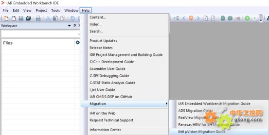

打开IAR EWARM , Help > Migration > Keil μVision Migration Guide 打开对应的说明文档:

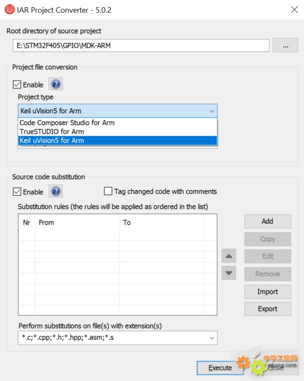

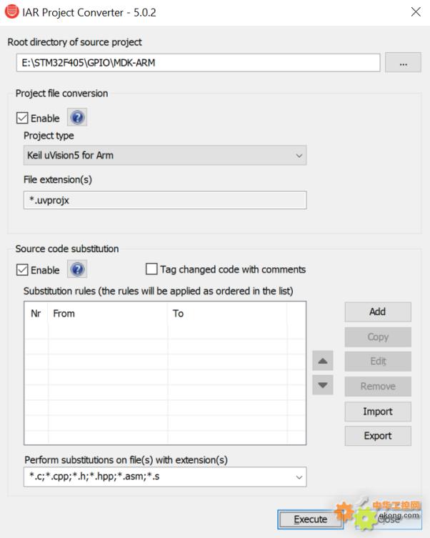

Tools > Project Converter 打开 IAR Project Converter ,对应的 Project type 选择 Keil μVision5 for Arm ,本文 以STM32F405 的 GPIO 示例工程为例,点击 Execute:

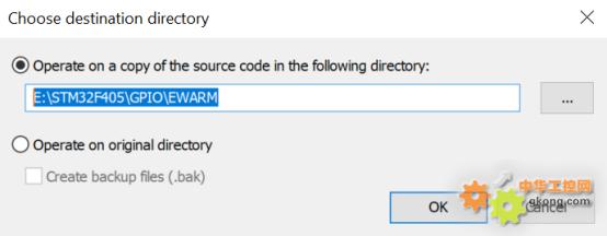

在弹出的对话框中选择目标工程路径,以GPIO 示例工程下面的 EWARM 为例,点击 OK :

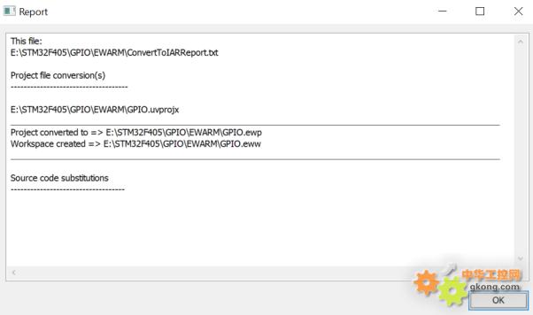

对应Report 会提示转换的 IAR 工程信息,点击 OK :
在对话框中点击Close 完成工程转换:

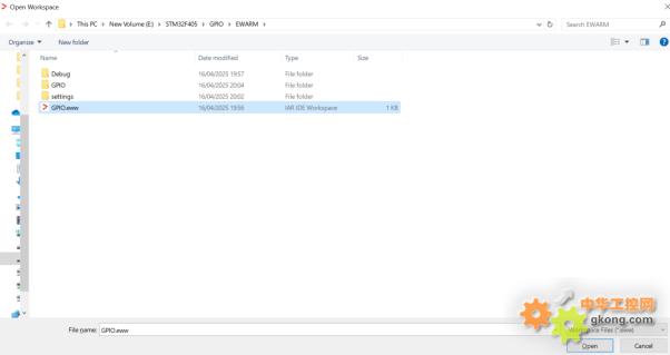

File > Open Workspace… 打开转换的工程:
选择前面转换好的工程,点击Open:

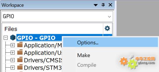

右击工程选择Options ( 或者Project > Options ) 打开工程选项配置:

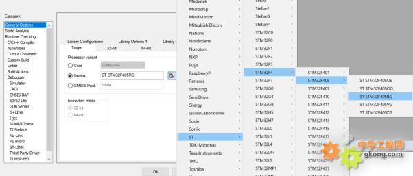

在General Options > Target > Device 选择对应的 MCU 型号(以 STM32F405RG 为例):

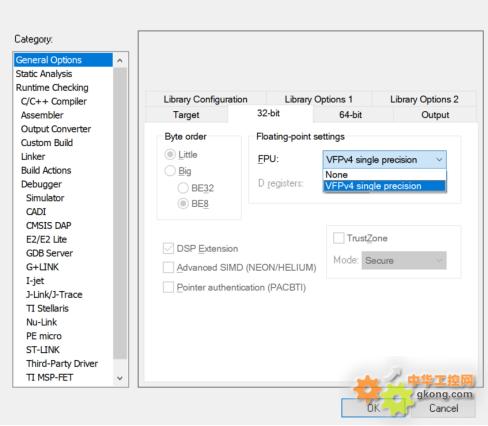

在General Options > Target > 32-bit 选择对应的 FPU 配置(以 STM32F405RG 包含的 VFPv4 single precision 为例):

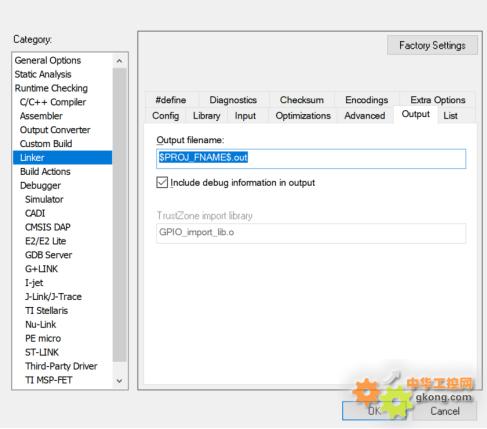

在General Options > Linker > Output > Out filename 中将 对应的输出文件名字改 为 $PROJ_FNAME$ ( $PROJ_FNAME$ 代表工程名):

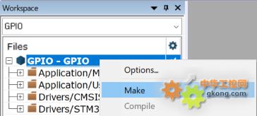

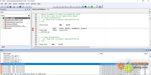

此时如果编译(右击工程选择Make 或者 Project > Make ):
正常情况下汇编启动文件会报错 :
因为Keil MDK 和 IAR EWARM 的汇编启动代码格式不一样,需要将 Keil MDK 中 的汇编启动代码换成IAR EWARM 的汇编启动代码(绝大多数 MCU 厂家 会 同时提供Keil MDK 和 IAR EWARM 的汇编启动代码)。如果没有现成的 IAR EWARM 汇编启动代码,可以参考 IAR EWARM 中 相同Cortex-M MCU 的汇编启动代码,然后将 Keil MDK 汇编启动代码中对应的中断处理函数适配到 IAR EWARM 当中。

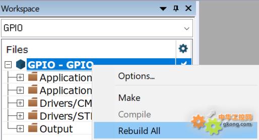

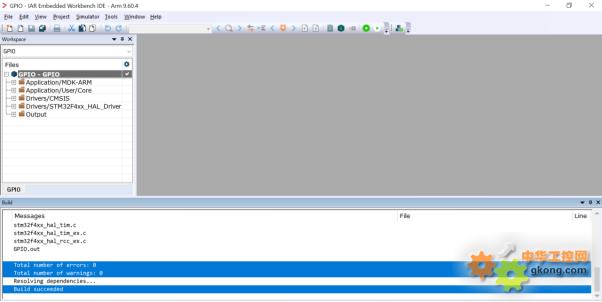

修改汇编启动代码之后,重新编译(右击工程选择Rebuild All 或者 Project > Rebuild All ):
正常 情况下 工程编译成功(Build 窗口显示 Total number of errors: 0, Build succeeded 说明编译成功):

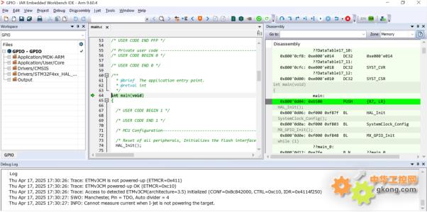

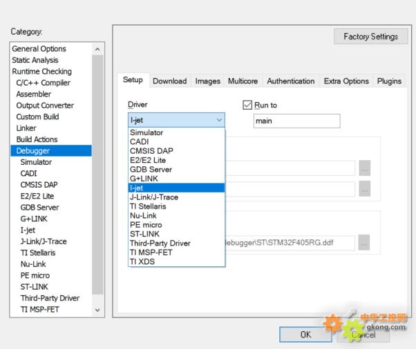

编译成功之后就可以进行下载调试了,右击工程选择Options ( 或者Project > Options ) 打开工程选项配置,Debugger > Setup > Driver 选择对应的硬件仿真器(以 I-jet 为例):

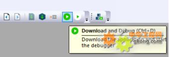

点击Download and Debug 按钮或者 Project > Download and Debug 开始下载调试:
正常情况下应用程序会下载到目标系统,然后停在main 函数入口:
至此将Keil MDK 工程成功迁移到 IAR EWARM 并 进行 编译 、 下载调试。

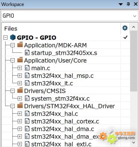

工程目录
目前Keil MDK 只支持一级目录,之前转换过来的 IAR 过程显示如下:
IAR EWARM 支持多级目录,可以将上面的一级目录工程转换成下面多级目录工程:
