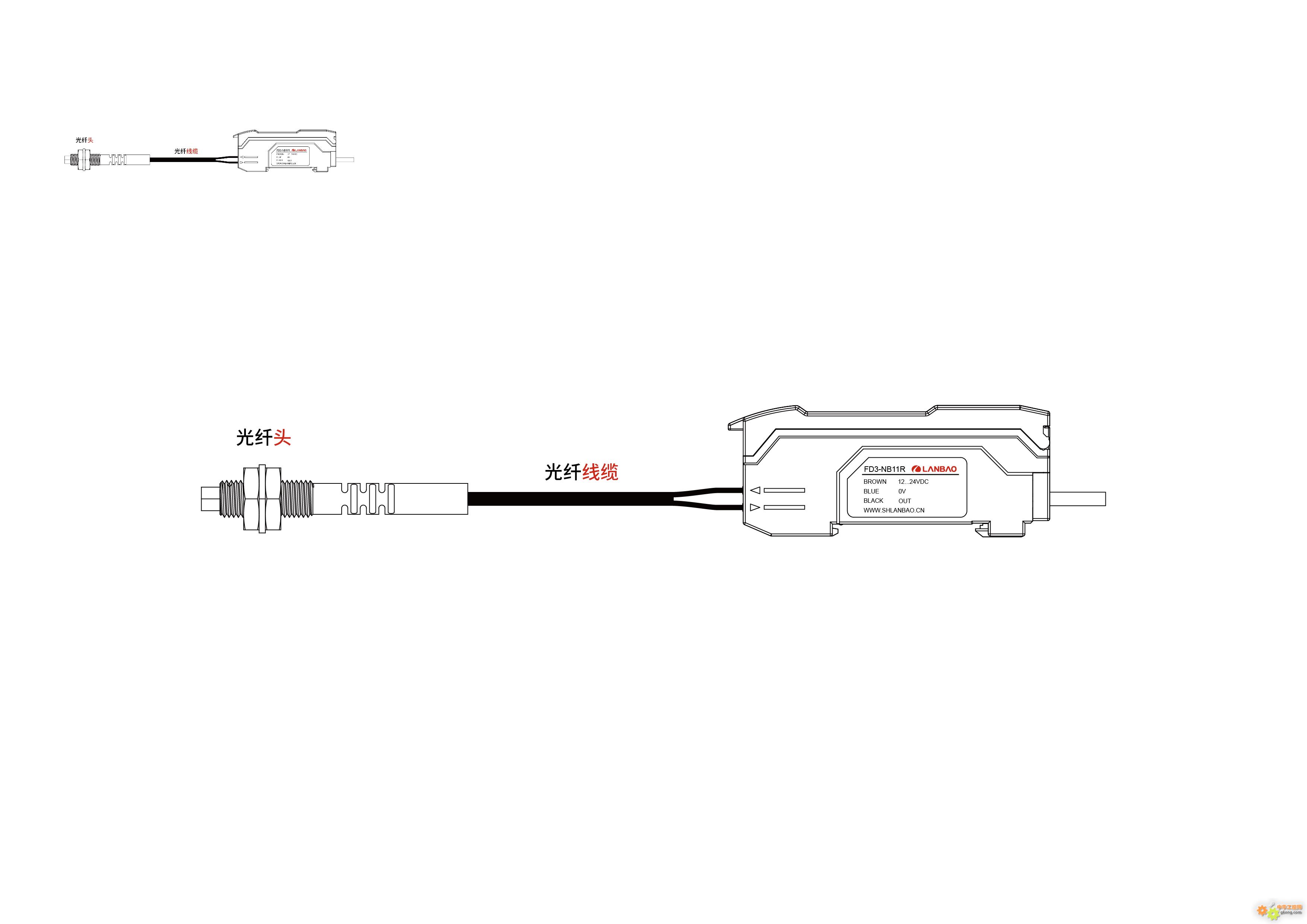

光纤选型及典型应用:

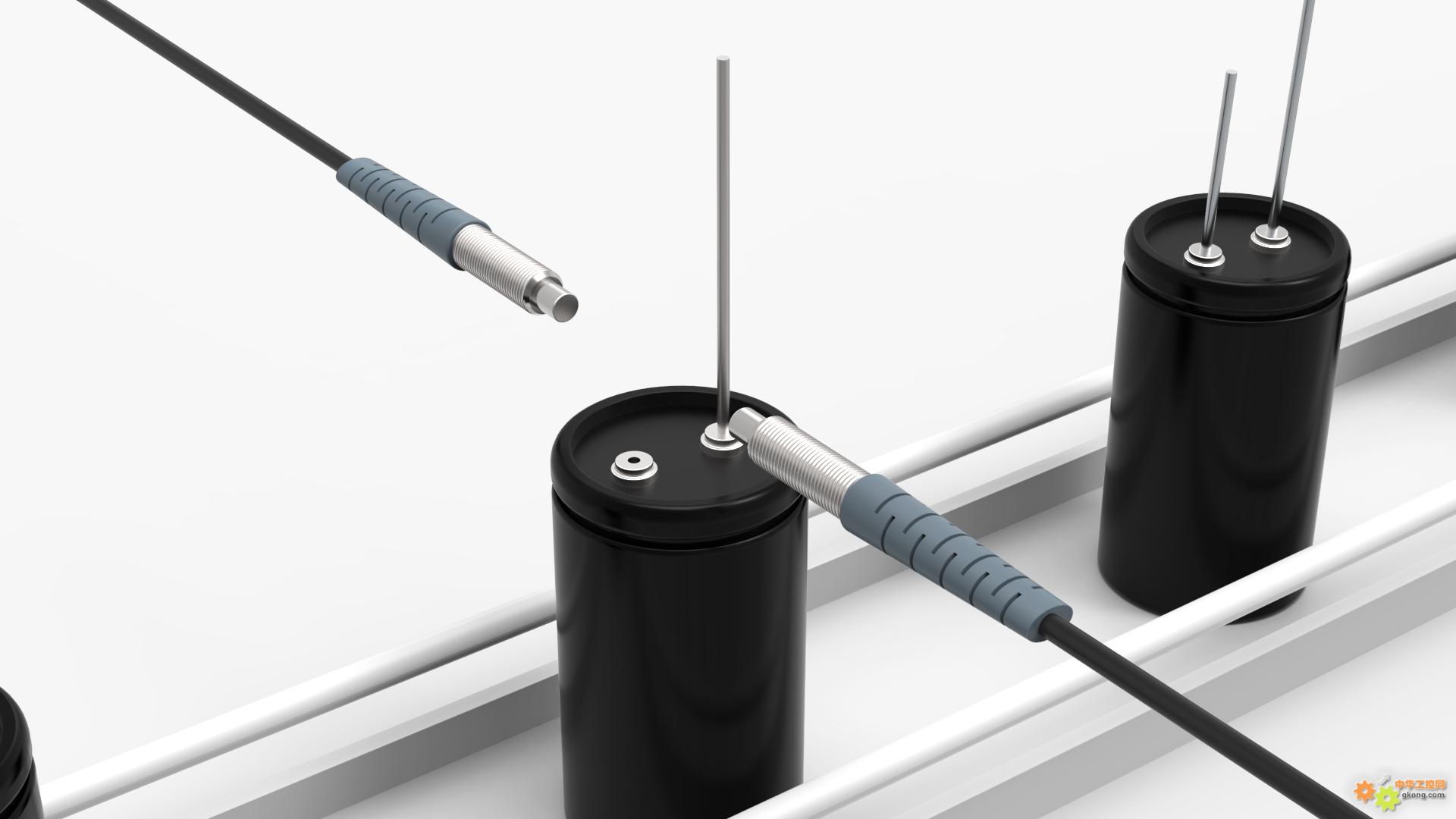

  1. 电容引脚检测——电子制造行业
  2. 兰宝选品:塑料对射光纤PFT-410系列(单芯型)
  3. 产品特点:
    检测精度高(最小检测物φ0.5
    最小弯曲半径R25,检测距离500mm,测温范围-40~70
    适用于狭小空间的安装(光纤头尺寸M4
    标准的螺纹形状(易安装),不锈钢光纤头(耐用)
  4. 检测原理:
    光路遮挡触发机制-对射型光纤传感器通过发射端与接收端的光路阻断实现检测,当电容引脚进入光路时,遮挡光束导致接收端光强骤降,触发开关信号,判定引脚存在。
    兰宝PFT-410光纤传感器采用塑料材质,抗电磁干扰特性可避免生产线高频设备对检测信号的干扰
