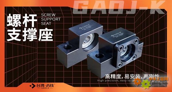

如何定期检查和调整螺杆支撑座间隙?
螺杆支撑座是机械设备中重要的支撑元件,主要用于支撑和固定螺杆,以确保其精度和稳定性。如果支撑座出现间隙,则无法达到预期的性能。那么,我们应该如何检查和调整支撑座的间隙呢?
首先,检查支撑座的外观,看是否有裂纹、变形或磨损的迹象。
同时,确认防尘罩(如果有的话)是否完好,以防止灰尘和杂物进入。
然后再检查支撑座的紧固螺栓是否松动,松动的螺栓可能导致支撑座位置偏移,进而影响间隙;此外,还需要检查支撑座和关联部件的润滑情况,确保润滑油充足,以减少摩擦和磨损。
最后需要使用合适的工具测量支撑座与关联部件之间的间隙,确保间隙在制造商推荐的范围内。
在调整间隙前需要确保机械设备已停机并断开电源。同时,准备好所需的工具和调整垫片,以下是调整间隙的方法:
1>调整垫片:通过增加或减少垫片来调整轴承的间隙,使其符合设备的设计要求。垫片的厚度应适中,过薄或过厚都可能影响支撑座的精度和稳定性。
2>预紧力调整:对于需要预紧的支撑座,可通过调整垫片厚度或使用预紧螺母来实现规定的预紧力。
3>重新装配:调整完成后,重新安装支撑轴承的背帽或其他固定装置,并确保其紧固。
在调整完成后,还需要测试运行,启动机械设备进行低速运转测试,检查支撑座和关联部件的运转情况,确保无异常噪音和振动。有其他的疑问或者选购需求欢迎联系我们台湾高技咨询!
