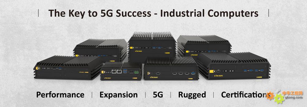

工控机在5G应用中的角色
上述产业应用中,工控机都是不可或缺的共通核心。它不再只是单纯的运算平台,同时更肩负设备连接、资料处理与稳定通讯等多重任务。
· 智能制造:移动设备的运算与通讯中枢
在智慧工厂中,移动的AGV与AMR须实时接收指令、回传数据,并自行判断行进路线。体积小、低功耗的工控机在这类应用中扮演不可或缺的重要角色,能克服安装空间限制、降低充电频率。强大运算效能并支持5G模块,可实时透过传感器与镜头的信息判断,完成行走路径的调整并将任务结果回传,加速设备反应与自动化的协作。
· 能源与环境:偏远地点的远程监控节点
在偏远且布线困难的风电厂、太阳能厂、钻油井与环境监测场域中,工控机是理想的边缘节点。结合5G通讯,可实时接收传感器数据,进行判断并发出异常警讯,并将信息同步回传至远程控制中心。其强固设计可承受严苛气候,支持24/7长时间运行,降低维护频率,强化能源监控与环境预警能力。
· 车载应用:高速移动中的数据处理平台
具备宽温、抗震与低功耗特性的工控机,搭配5G可在高速行驶中维持稳定连线,执行实时寻址、安全监控与远程车队管理等应用,有效提升行车安全与营运效率。内建IGN功能则能进一步保障系统稳定与数据安全。
· 轨道交通:列车内部与车站端的智慧节点
安装于火车上的工控机除了克服空间限制与持续震动等挑战,还须要具备丰富的I/O接口,以满足安全监控与乘客信息系统(PIDS)等应用需求。前抽取式硬盘设计,遇紧急状况能快速取出关键影像。结合5G通讯,可实时回传影像与列车数据至行控中心,是智能铁路系统中提升营运效率与乘客体验的核心。
挑选支持5G的工控机,这三点关键
面对5G应用需求,即使是具备效能与强固设计的工控机,在选购时仍有三大重点需特别留意。
· 模块扩展与天线设计
选择工控机时,应确认具备M.2 B Key扩展插槽,以支持主流的5G通讯模块,并设计有独立天线孔位与良好的射频隔离,降低干扰风险。为因应5G多频段与MIMO架构,建议选用支持4根以上天线的设计,可优化通讯稳定性与整体传输效能。
· 电磁波防护(EMC)
EMC(Electromagnetic Compatibility,电磁兼容性)是指电子设备在正常运作时,不会对周围其他装置产生电磁干扰(EMI),同时自身也具备抵抗外部干扰的能力,是工控机稳定运作的重要指标。建议依据应用环境,选择通过或符合相关EMC测试标准的工控机,例如轨道交通的EN 50121-3-2、工业环境的EN IEC 61000-6-4 / 61000-6-2,或车载应用的E-mark认证。
· 优异的散热性
对于高效能并整合5G通讯功能的工控机而言,优异的散热设计是长时间稳定运作的关键。各品牌提供多元散热方案,选购时建议优先考虑支持宽温(-40°C至70°C)的机种。此外,具备无线材、抗震耐冲击等强固设计,更能提升执行严苛环境应用的可靠性。
