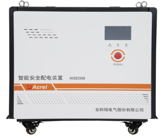

AISD300 系列三相智能安全配电装置是安科瑞专为低压配电侧开发的款智能安全配电产品,本产品主要针对低压配电系统人身触电、线路老化、短路、漏电等原因引起电气安全问题而设计。
产品主要应用于学校、加油站、医院、银行、疗养院、康复中心、敬老院、酒店宾馆、商场商铺、企事业单位、家庭电器、旅游景点等各类低压用电的场所,为场所内用电设备提供安全可靠的供电。

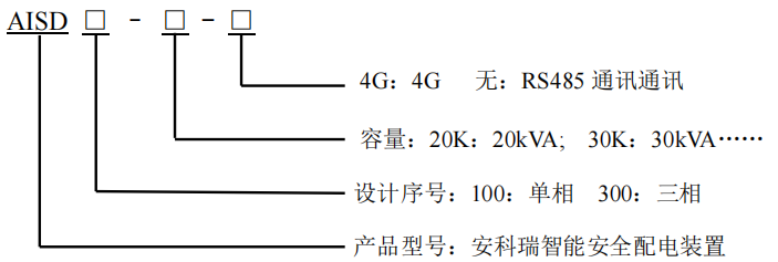

设备命名
功能简介
提高供电连续性:装置负载侧电网发生单相接地故障时,电网可持续供电,装置报警,但不会切断电源,不影响用电设备继续运行。
提高供电安全性:装置输出侧负载线路发生单相接地故障时,接地点不会产生火花,防止电气火灾事故发生。
保障人身安全:装置限制了负载侧电网的漏电流,人体误触碰到单根供电线路时,能对人体进行保护不会造成触电事故。
监测报警功能:后端输出线路发生过载、过欠压、绝缘,以及装置内部超温故障时,装置发出声光报警信号。
电参量测量与显示:装置能实时测量输出线路的电流、电压、功率、电能、装置温度和输出线路对地绝缘电阻值,并在触摸屏上实时显示。
事件记录:装置可存储 20 条事件记录,可供用户查询。通讯功能。装置配有1路 RS485 通讯,采用标准 Modbu-RTU 协议。也可选配无线通讯功能,通过有线组网或无线方式将数据发送到云平台,用户可以使用浏览器、手机 APP 或微信众号对装置的远程监测和控制。
具有应急市电切换、浪涌保护及紧急按钮断电功能。

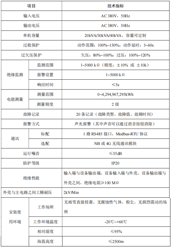

技术参数
设备规格

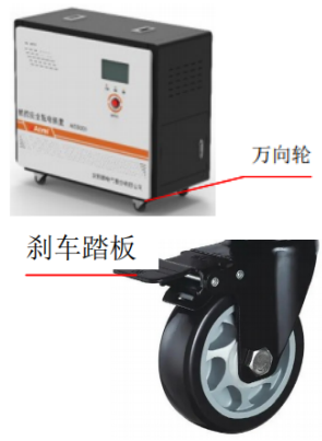

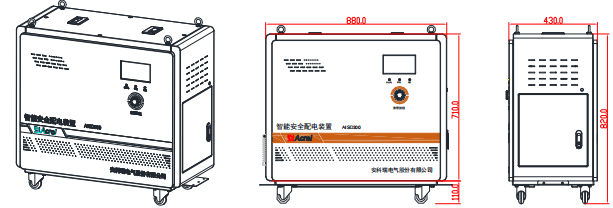

安装方式
AISD300 系列三相智能安全配电装置采用落地安装,安装时,将智能安全配电装置放置在水平的地面上,确定四个万向轮均匀支撑受力后,将万向轮的刹车踏板踩下,确保轮子刹紧不能转动。

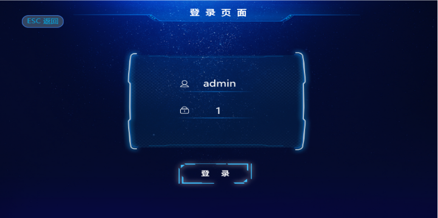

登录界面
对装置参数进行设置,需要先登录。按下菜单按钮,进入登录界面。在该界面输入正确的登录的账号和密码,确认登录,便可进入菜单界面。

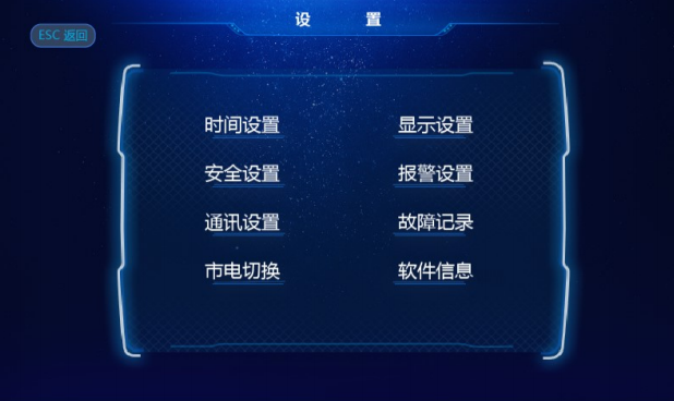

菜单界面
在菜单界面里,触按相应的菜单,可以设置装置的运行参数,查看运行状态。

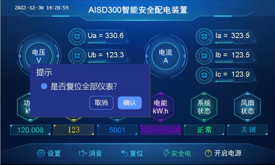

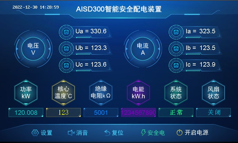

主界面
实时显示装置运行时的监测数据及运行状态,监测数据包括:电压、电流、功率、电能、系统对地电阻、温度等。状态监测有:系统运行状态及风扇状态。

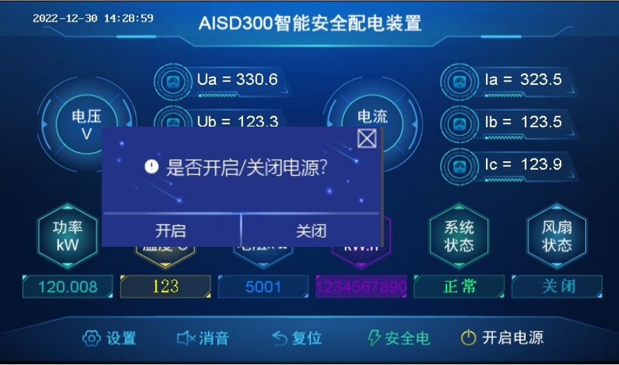

开启和关闭电源
点击电源符号,然后确认后可打开和关闭电源。该功能用于打开和关断智能安全配电装置对外的供电电源。
复位
当仪表发生过压、欠压、过载、绝缘、超温等故障时,在故障排除后,可通过按下复位按钮消除故障报警,恢复正常运行状态。
