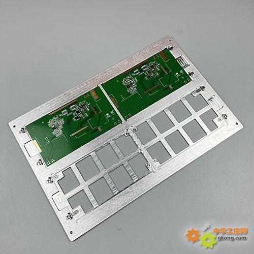

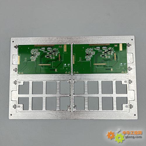

5.设计案例参考
手动治具:带手柄的压杆,下压时撑开卡扣并推入工件。
自动化治具:集成气缸,PLC控制压装力度和行程,自动检测装配结果。
测试治具:模拟卡扣反复开合,测试寿命(如插拔力测试仪)。
