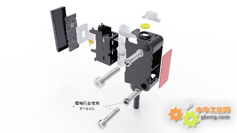

1材料替代
兰宝PSE系列光电传感器的螺孔螺钉、安装支架均采用不锈钢杜绝锌、铜、镍等材料外露。
