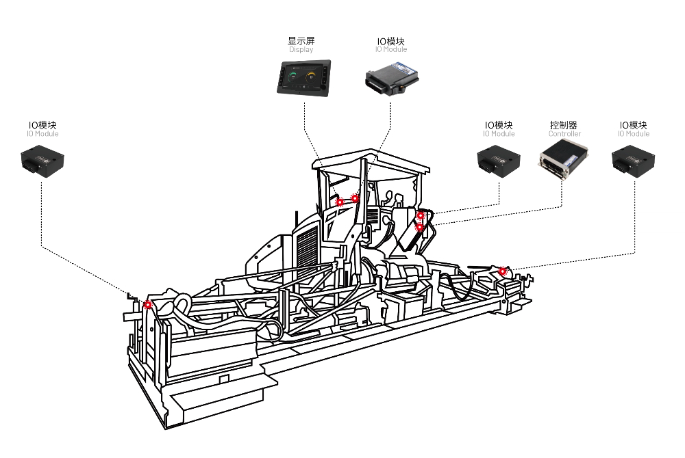

长沙硕博电子推出的摊铺机电控系统以控制器SPC-SFMC-X3632A为主控,搭配IO模块SPC-SDIO-3200、SPC-SDIO-0711、SPC-SDIO-1212以及7寸显示屏SPD-070-Fx。IO模块SPC-SDIO-3200和显示屏SPD-070-Fx装于操作台,采集操作台输入信号。控制器SPC-SFMC-X3632A与IO模块SPC-SDIO-0711装于主控柜。IO模块SPC-SDIO-1212装于两侧边控;
摊铺机电控系统
硕博电子摊铺机电控系统,CAN网络拓扑精心设计,布局合理。显示屏SPD-070-Fx、IO模块SPC-SDIO-3200和SPC-SDIO-0711接在控制器SPC-SFMC-X3632A的CAN1口,发动机接于控制器SPC-SFMC-X3632A的 CAN2口,两侧边控接于控制器SPC-SFMC-X3632A的CAN3口;整机采用CAN网络,线束结构简单,系统稳定可靠;
