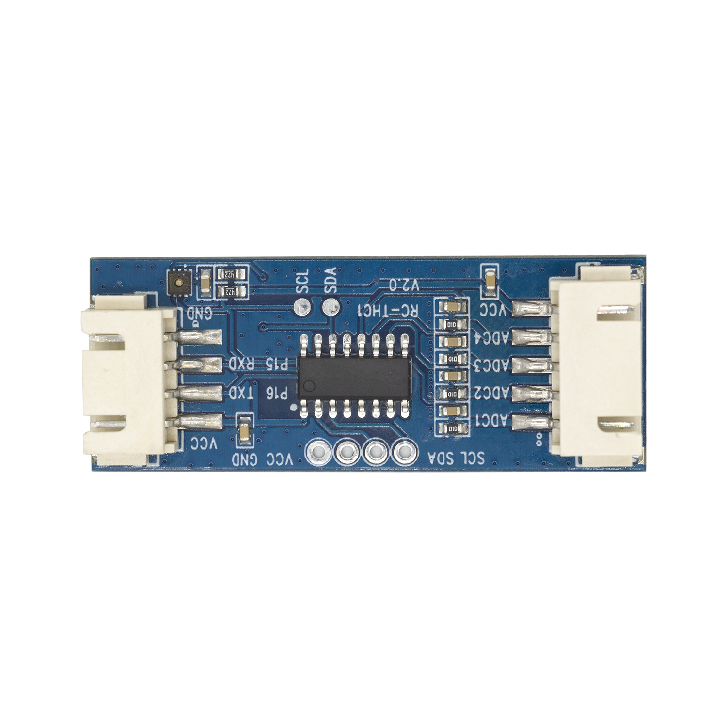

高精度数字温湿度传感:集成专业数字温湿度传感器,可实时采集电池舱/柜内的环境温度与相对湿度值,数据准确稳定。

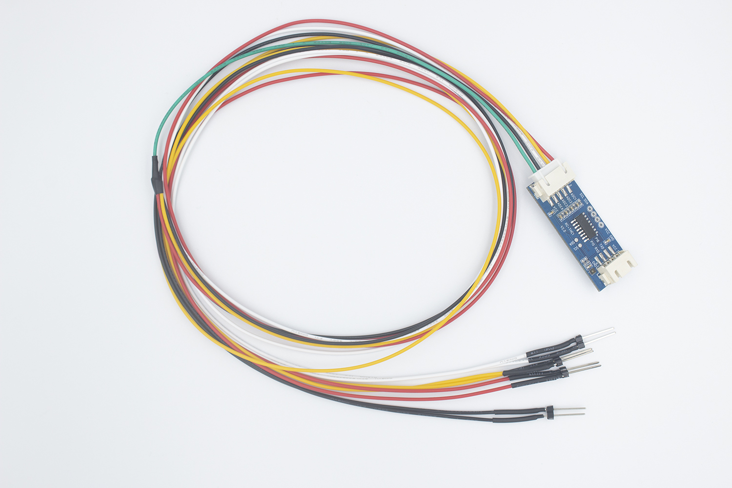

4路高灵敏度水浸检测:提供4路水浸检测接口,配合提供的带探针的杜邦连接线,可将探针插置于电池舱底部、盖板连接处、冷却管道下方等易渗水点。
宽电压供电兼容:支持3.3V与5V两种供电模式,可适配BMS主控板常见的供电电压,无需额外转换电路,简化系统设计。
TTL串口输出:采用标准UART-TTL电平串口进行数据通信,协议简单,可直接与绝大多数BMS主控MCU连接,无需额外的电平转换芯片或复杂网关。

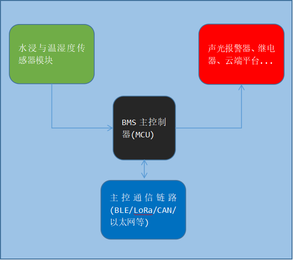

该模块作为BMS系统的环境监测子单元,其典型集成架构如下图所示:

  • 环境温湿度实时监控与预警:
BMS主控持续读取温湿度数据,并设定安全阈值(如温度:-20℃ ~ +60℃,湿度:5% ~ 60%RH)。
当数据超限时,BMS可触发预警信号,提示环境异常。例如,高湿度可能引发凝露导致短路,BMS可联动启动加热除湿装置;极端高温则需确认冷却系统是否正常工作。
  • 多点位水浸事故即时告警:
模块持续监测各探头状态。任一探头检测到水浸事件时,模块会立即通过串口向BMS主控发送告警信号,并标识出具体哪一路发生报警。
BMS主控收到信号后,应立即触发最高级别的安全告警,并通过BLE/LoRa通信模块、CAN总线、以太网等上传至整设备控制器、监控中心或云平台软件。
同时激活本地声光报警器,可联动控制继电器,切断非必要电源,或启动除水系统,防止浸水过多。
