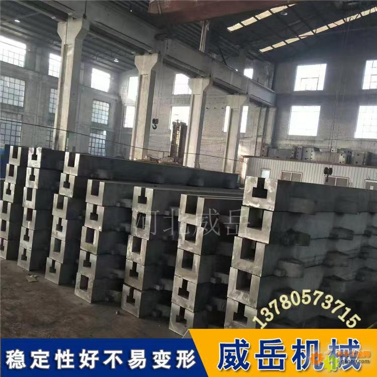

二、产品特性与优势
材质与性能
采用高强度铸铁 HT200-300 制造,工作面硬度达 HB170-240,经人工回火处理后,精度稳定性强,耐磨性能优异。
灵活拼接与成本优势作为工业中不可的设备,T 型槽铸铁地轨可通过拼接形成大型承载平台,尤其适用于体积庞大的机械设备。这种设计不仅节省材料成本,还能减少空间占用,在调试、试验、检测、装配等场景中备受青睐。
定制化生产可根据用户图纸或双方商定的规格加工生产,满足不同场景下的使用需求。
三、常见铸造缺陷及控制(液体夹渣)
加工后,地轨表皮下可能出现直径 1~3mm 的单体小孔(个别情况仅 1~2 个),孔内常伴随少量液体夹渣(无硫偏析)。
成因:与浇注温度直接相关,低温浇注及铁液在微量还原气氛下浇注易导致该缺陷。
控制措施:将浇注温度控制在 1380—1420℃(研究表明,温度高于 1380℃时缺陷可消除);需注意,改变浇注系统设计无法解决此问题。
四、主要用途
通过设计、拼接可形成铸梁平台,主要用于大型设备的装配、试验、焊接及检验,性价比较高,因此需选择专业厂家生产销售,以确保产品质量与价值。
