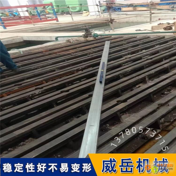

铸铁试验平台又称铸铁检验平台、铸铁实验平台,是一种基于铸铁材质多为 HT200-HT300 高强度灰铸铁制成的高精度基准量具,核心功能是为各类试验、检测、装配操作提供稳定、平整、刚性的基准面。其适用范围广泛覆盖工业制造、科研试验、质量检测等多个领域,具体可按应用场景细分如下:
一、铸铁试验平台工业制造领域:产品加工与装配基准
在机械、汽车、航空航天等制造环节中,铸铁试验平台是保证零部件精度的核心辅助工具,主要用于:
零部件加工基准定位
为机床加工的零件提供平面基准,通过平台的高精度平面确保零件加工时的定位误差。
示例:汽车发动机缸体加工前,需在铸铁平台上进行找平定位,确保缸体平面与加工刀具的相对位置精度。
装配精度验证与调整
对需要多部件组装的设备,在平台上进行装配时,可通过平台的基准面检测各部件的平行度、同轴度、垂直度,避免装配偏差导致设备运行故障。
示例:风电设备的轴承座与主轴装配时,需在铸铁平台上测量两者的平面度偏差,确保运转时的同心度。
焊接铆接工艺辅助
对于大型金属结构件,铸铁平台可作为焊接铆接的基准工作台,利用其刚性和稳定性防止工件在焊接过程中因受热变形导致的尺寸偏差。
二、铸铁试验平台质量检测领域:精度测量与误差判定
铸铁试验平台是计量检测环节的 “标准基准面”,广泛用于各类测量工具的校准的零件精度检测:
测量工具的校准基准
为百分表、千分表、杠杆表、水平仪等量具提供校准平面,确保量具自身精度符合标准,避免因量具误差导致检测结果失真。
示例:校准 0 级水平仪时,需将水平仪放置在 0 级铸铁试验平台上,通过平台的平面度判定水平仪的示值误差。
零件几何精度检测
检测零部件的平面度、平行度、直线度、跳动量等几何参数,是质量合格判定的核心工具:
平面度检测:如检测机床工作台面、发动机缸盖平面的平面度误差;
平行度检测:如检测轴类零件两端面的平行度、导轨滑块与导轨的平行度;
跳动检测:配合 V 型块,检测轴类零件的圆跳动、全跳动。
三、铸铁试验平台科研试验领域:实验与模拟的稳定载体
在科研机构、高校实验室或企业研发部门,铸铁试验平台因具备高刚性、低变形、抗振动的特性,成为各类试验的稳定载体:
材料力学试验辅助
为拉伸、压缩、弯曲等力学试验提供基准支撑,例如:
小型金属试样的弯曲试验中,平台作为试样的支撑面,确保试验力方向与试样轴线一致;
材料硬度测试时,平台保证试样表面与硬度计压头垂直,避免硬度值偏差。
设备性能模拟试验
对小型设备进行运行性能测试时,平台可隔绝外界振动干扰,为设备提供稳定的安装基准,确保试验数据的准确性。
环境适应性试验辅助
在高低温、湿度循环等环境试验中,平台可作为试验样品的承载基座,其铸铁材质的耐温性和耐腐蚀性可适应复杂环境,保证试验过程中基座自身无额外误差。
四、铸铁试验平台特殊行业应用:定制化场景需求
除通用场景外,铸铁试验平台还可根据行业需求定制特殊规格,适配特殊领域:
船舶 重型机械领域
定制超大尺寸平台,用于船舶发动机基座、重型机床床身的精度检测与装配。
电子半导体领域
定制高精度、无磁平台,用于半导体晶圆检测、芯片封装设备的基准定位,避免磁场干扰电子元件。
军工 航空航天领域
定制高强度、低应力平台,用于部件、航空发动机叶片的检测,其严格的应力消除工艺可确保长期使用无变形。
总结:适用逻辑
铸铁试验平台的适用范围本质上围绕其 高精度基准面 + 高稳定承载能力的特性展开,凡是需要通过 “平面基准” 保证精度、稳定或消除干扰的场景,均可应用。其精度等级(00 级、0 级、1 级、2 级)、尺寸规格可根据具体需求选择,是工业生产、质量控制、科研试验中不可替代的基础装备。
