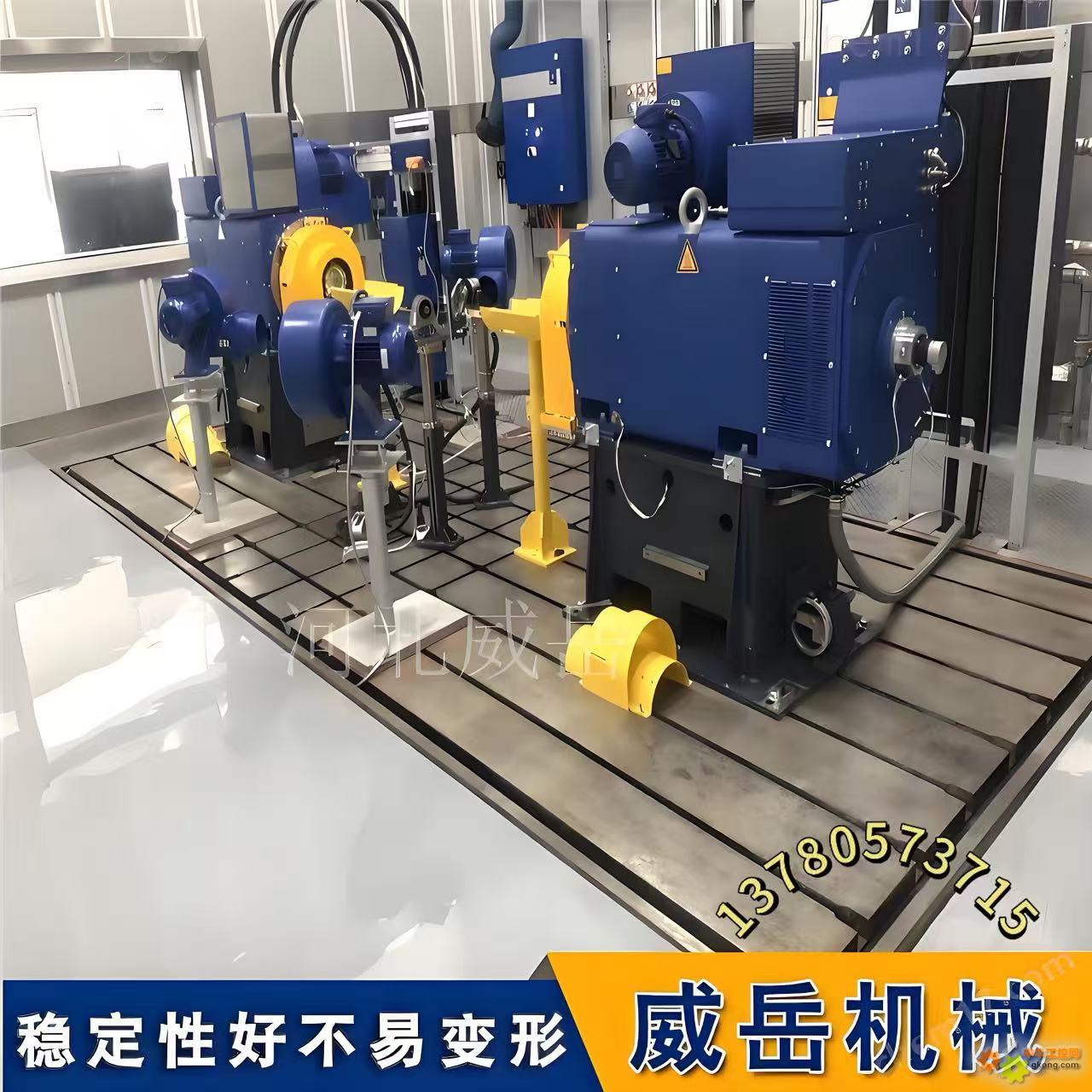

电机测试底座的主要材料与其性能特点 选对电机测试底座性能特点方能尽显其能
当前主流材料以铸铁为,辅以复合材料及结构优化设计,具体特性与应用场景分析如下:
一、材料:铸铁-HT250HT300 灰铸铁为主
铸铁凭借 高阻尼、强稳定、耐磨损 的综合特性,成为高精度电机测试底座的材料,其中 HT250、HT300是工业级测试平台的主流牌号,其性能特点可从以下维度展开:
1. 高稳定性与抗干扰能力
优异阻尼减振:灰铸铁中的石墨呈片状分布,这种微观结构使其阻尼系数达到 ,是普通钢材的 6-10 倍。在电机高速运转产生振动时,能快速吸收振动能量,减少振动传递对测试传感器的干扰。某汽车电机企业实测数据显示,采用 HT300 铸铁平台的电机扭矩测试误差,比钢结构平台降低 42%,显著提升数据可信度。
强热稳定性:铸铁的线膨胀系数较低,且导热均匀,在环境温度波动 ±5℃的场景下,每米长度的变形量可控制在 ≤0.02mm,远优于钢材。该特性使其能稳定应用于电机温升测试、高低温环境模拟测试等对温度敏感的高精度场景,避免热变形导致的测试基准偏移。
2. 高耐磨性与长耐久性
表面硬度可控:铸铁底座工作面经 自然时效+ 人工时效 处理后,表面硬度可达 HB180-240—— 既保证了长期与被测电机工装接触的耐磨性,又避免因硬度过高划伤电机外壳或部件。
合金强化优化:通过在铸铁中添加铜、铬等合金元素,可提升材料的抗拉强度与耐磨性,使底座使用寿命延长 30% 以上,适合生产线批量电机质检、长期连续测试等高频使用场景。
3. 易加工性与结构优化空间
轻量化与高刚性平衡:现代铸铁底座普遍采用 箱型筋板 + 井字加强筋 结构设计:
箱型主体结构可在减轻 20% 自重的同时,将整体刚性提升 35%。
底部增设三角形辅助筋,使载荷分布更均匀,满足重型电机的安装与测试需求。
典型应用场景
机械实验室:作为电机性能测试的基准平台,避免地面不平或振动导致的测试误差。
新能源汽车行业:带 T 型槽的铸铁底座可快速固定驱动电机工装,配合高低温箱实现 - 40℃~150℃环境下的耐久测试。
高温实验室:经高温时效处理的铸铁底座,可承受 300℃以下短期高温,用于电机耐高温性能测试,防止热膨胀形变影响基准。
二、辅助材料与结构优化设计
为进一步适配特殊测试场景,电机测试底座会结合辅助材料与结构创新,弥补单一铸铁材料的局限性:
1. 辅助功能材料
减振材料:在铸铁底座与地面接触处增设 丁腈橡胶垫层,或在底座内部填充蜂窝状聚氨酯泡沫,可进一步降低地面振动对测试平台的影响,适合超电机的噪声、振动测试。
防腐耐磨涂层:对铸铁工作面进行 硬质阳氧化或喷涂聚四氟乙烯,提升表面耐腐蚀性与润滑性,适合潮湿环境或频繁拆装工装的场景。
散热复合材料:针对高功率电机的温升测试,底座可采用 铸铁基体 + 铝合金嵌层 结构 —铝合金的散热效率是铸铁50W的 4.7 倍,可快速导出电机运行产生的热量,避免局部高温影响测试数据。
2. 结构创新设计
T 型槽标准化设计:底座工作面按国家标准加工 T 型槽,可通过 T 型螺栓快速固定不同规格的电机工装,无需二次打孔,适配多型号电机的批量测试,且槽口经高频淬火处理,耐磨性提升 2 倍以上。
多层复合结构:测试底座采用 铸铁承载层 + 减振层 + 防滑层 三层结构:
上层保证刚性与精度。
中层吸收垂直方向振动。
下层增强与地面的摩擦力,防止测试过程中底座位移,适合高速电机的动态平衡测试。
电机测试底座的材料选择需以 测试需求为—— 铸铁凭借综合性能优势成为主流,而辅助材料与结构优化则是适配特殊场景的关键补充,合理选型可显著提升测试精度与设备使用寿命。
