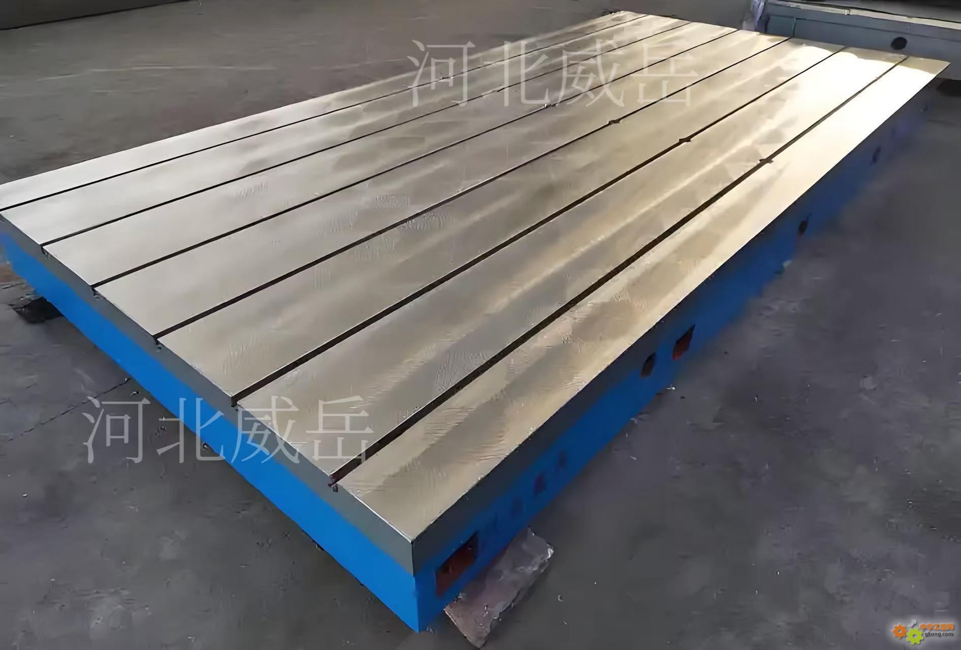

铸铁钳工装配平台是专为钳工装配作业设计的高精度铸铁基准工具,核心功能是为钳工进行零部件组装、调试、修配等操作提供稳定、平整的作业基准面,兼具承重性与精度稳定性,是机械制造、设备维修等领域钳工岗位的核心设备。
一、铸铁钳工装配平台定义与特点
铸铁钳工装配平台本质是装配用途的铸铁平台,但针对钳工操作场景做了优化,与普通铸铁平台相比,具有以下鲜明特点:
精度适配性:通常采用1 级或 2 级精度(少数高精度装配需求用 0 级),平面度误差严格控制(如 1 级平台每 1000mm 长度内误差≤0.04mm),既能满足零部件精的准对齐的需求,又避免过度追求高精度导致成本浪费。
结构强化:多为箱体式或加强筋板式结构(筋板密度高于普通划线平台),底部或侧面增设加强筋,可承受钳工装配时的敲击力、夹持力(如组装轴承时的压装力),长期使用不易变形。
工作面特性:工作面通常为精细刮研面(表面粗糙度 Ra≤1.6μm),既保证零部件放置时的贴合度,又避免划伤精的密工件表面;部分平台会在工作面预留 T 型槽或螺纹孔,方便用压板、夹具固定工件(如固定大型齿轮、轴类零件)。
尺寸灵活:常见尺寸从 600mm×800mm(小型钳工台)到 3000mm×6000mm(大型设备装配平台)不等,可根据钳工装配的工件大小定制,小型平台可搭配钳工台使用,大型平台多为落地式。
二、铸铁钳工装配平台用途-钳工场景适配
铸铁钳工装配平台的用途完全围绕钳工 “装配、调试、修配” 三大核心工作展开,具体场景如下:
1. 零部件精的准装配
这是其主要用途,利用平台的高精度平面基准,确保零部件组装时的位置精度:
中小型部件装配:如减速器箱体与齿轮轴的组装(保证齿轮啮合间隙均匀)、轴承座与轴承的压装(确保轴承内圈与轴的同轴度)、阀门部件的密封组装(避免组装偏差导致泄漏)。
成套设备预装:如小型机床、水泵的整机预装,在平台上先完成各部件的定位、连接,检测无误后再拆解运输到现场安装,减少现场装配误差。
2. 工件调试与校正
钳工在装配后需验证工件精度,平台可作为调试基准:
运转精度调试:如电机与联轴器的组装,在平台上用百分表检测联轴器的同轴度,通过调整电机位置,确保运转时无偏差(避免振动噪音)。
变形工件校正:如轻微变形的轴类零件、平板类工件,可在平台上用压力机或手工敲击校正,以平台工作面为基准,通过百分表监测校正过程,确保精度恢复。
3. 辅助加工与修配
部分钳工加工环节需以平台为支撑:
手工修研:如精的密导轨、密封面的手工刮研,将工件放在平台上,以平台为基准,通过涂色法判断接触点,逐步修研至精度要求(如液压阀块的密封面刮研)。
钻孔 / 攻丝定位:对于无专用夹具的工件,可在平台上用 V 型铁、压板固定,以平台边缘或 T 型槽为基准,划线后进行钻孔、攻丝,确保孔位精度(如在法兰盘上钻螺栓孔)。
