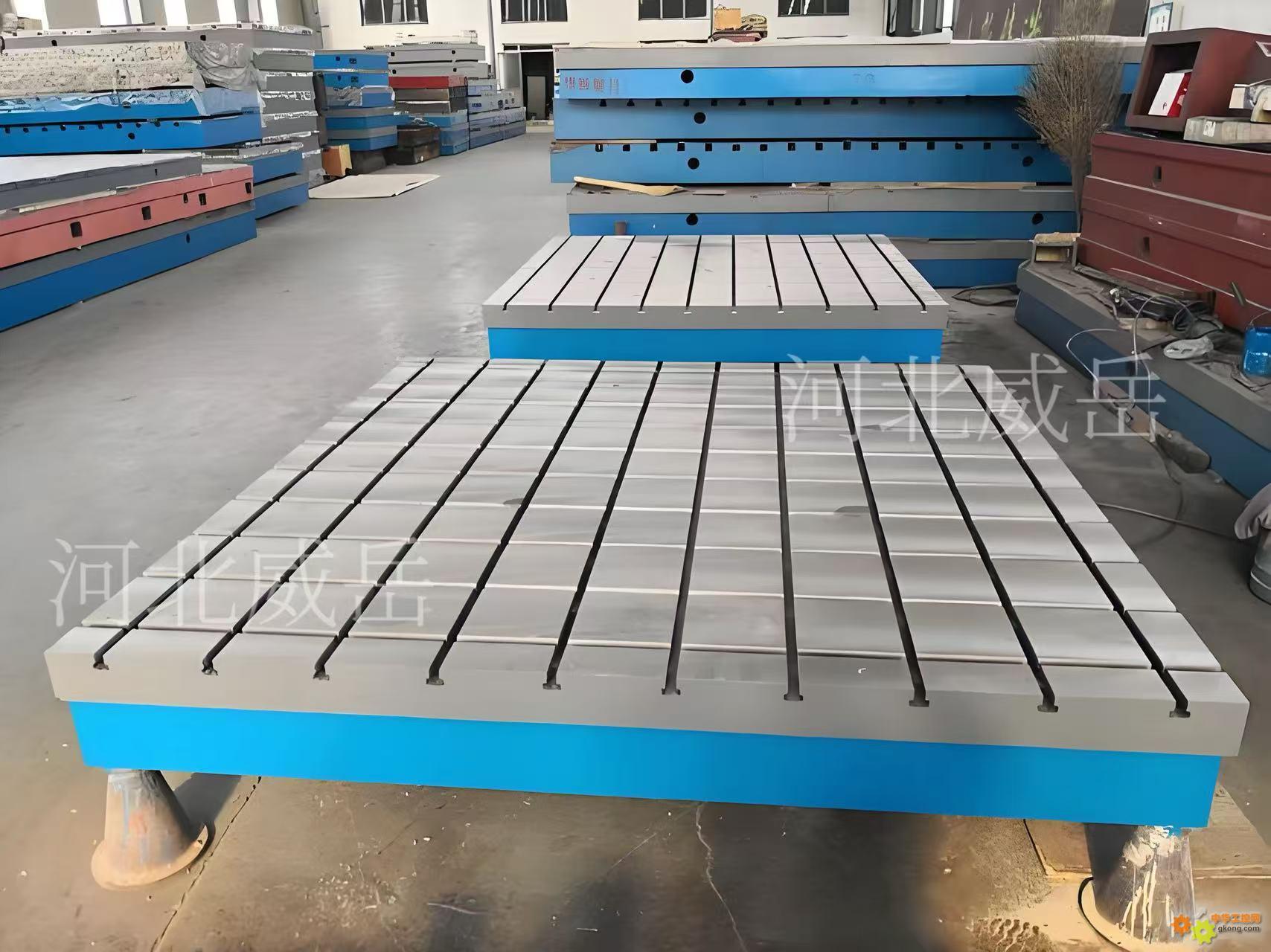

二、垫铁安装法-安装步骤
垫铁安装法通过调整垫铁高度来校准平台平面度,适用于大多数中小型检验、划线平台,步骤如下:
1.确定支撑点位置
根据平台尺寸和结构(筋板式 / 箱体式),按均匀承重、避免变形原则确定支撑点数量:
小型平台(≤1000mm×1000mm):至少设置 4 个支撑点(四角各 1 组);
中型平台(1000mm×1000mm~3000mm×3000mm):按 “每 1000mm 间距设 1 组” 分布,且需包含四角及中间位置(如 2000mm×3000mm 平台,设 6 组支撑点:2 排 ×3 列);
大型平台(>3000mm×3000mm):需结合平台筋板布局,由厂家提供支撑点分布图,避免局部受力过大导致变形。
2.放置垫铁组
在每个支撑点对应的基础位置,放置 1 组垫铁,垫铁组的总面积需满足承重要求(公式:垫铁总面积 = 平台总重量 ×1.5÷ 基础混凝土许用压应力)。
调整垫铁位置,确保垫铁中的心与支撑点对齐,且垫铁与基础表面贴合紧密(用塞尺检测,塞入深度≤10mm,确保无明显缝隙,避免后期沉降)。
3.吊装平台就位
采用起重机或叉车吊装平台(吊装时需用专用吊具,避免钢丝绳直接勒紧平台边缘,防止变形),缓慢将平台放置在垫铁组上,确保平台四角与垫铁组精的准对应,无偏移。
吊装过程中需专人指挥,避免平台碰撞基础或其他设备,同时确保平台工作面朝上,禁止倒置或倾斜放置(防止内部应力释放导致精度偏差)。
4.粗调水平与高度
用卷尺测量平台四角到地面的高度,通过调整斜垫铁(敲击斜垫铁的一端,改变其倾斜角度),使平台四角高度差≤2mm(初步找平,为精调做准备)。
检查垫铁与平台底面的贴合度:用塞尺插入垫铁与平台之间,塞入深度≤5mm,且每组垫铁的贴合面积≥80%,若贴合不良,需重新调整垫铁位置或更换垫铁。
5.精调平面度与水平度
将水平仪(精度 0.02mm/m)沿平台工作面的 “长向”“宽向”“对角线方向” 分别放置(每间隔 200mm 测一个点,大型平台需加密测点),读取水平仪读数。
根据读数调整对应位置的垫铁:若某点读数偏高(说明该点凸起),则调松对应垫铁;若读数偏低(说明该点凹陷),则调紧对应垫铁,直至所有测点的水平度误差符合精度要求(如 0 级平台:每 1000mm 长度内误差≤0.02mm;1 级平台≤0.04mm)。
精调后需重复测量 2-3 次,确保误差稳定(避免垫铁松动导致精度回弹)。
6.固定与加固(可选)
若平台需长期固定(如大型检验平台),可在基础上预留地脚螺栓孔,将平台与地脚螺栓连接,用扭矩扳手按设计扭矩紧固(扭矩值需参考螺栓规格,如 M20 螺栓扭矩约为 40-50N・m),紧固时需对称均匀用力,避免平台变形。
若无需固定(如临时使用的划线平台),可省略此步骤,但需在平台周围设置防撞护栏,防止碰撞移位。
7.验收与防护
安装完成后,再次用涂色法检测平台工作面精度(0 级 / 1 级平台:每 25mm² 范围内接触点≥25 点;2 级≥20 点;3 级≥12 点),确认符合精度标准。
清理平台表面的安装碎屑,用棉布擦拭干净后,均匀涂抹一层防锈油(避免生锈),若长期不使用,需覆盖防尘罩。
