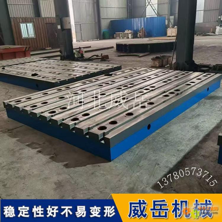

正确拿捏焊接平台 别让工件自由落体 不然它分分钟给你脸色看
正确使用焊接平台是保障焊接精度、延长设备寿命的主要
一、焊接平台的正确使用方法
使用时需先检查、再定位、规范操作、后清理,避免因操作不当导致平台精度受损或安全隐患。
1. 使用前:做好检查与准备
精度与状态检查:每次使用前,观察平台工作面是否有划痕、变形、锈蚀或焊接飞溅残留;用水平仪检查平台水平度,确保支撑脚稳固、无松动,若发现精度异常,需先校准再使用。
清理工作面:用棉布或压缩空气清除平台表面的灰尘、铁屑、油污等杂物,避免杂物导致工件定位偏差,或在焊接时被高温熔化粘黏,损伤平台表面。
工件与夹具适配:根据工件重量选择匹配承重的平台;若使用 T 型槽安装夹具,需确保夹具尺寸与 T 型槽匹配,紧固时力度适中,避免强行敲击导致槽口变形。
2. 使用中:规范操作,避免损伤
避免超载与冲击:严禁将超过平台额定承重的工件直接放置或坠落式摆放,防止平台因冲击载荷产生永久变形;搬运工件时需轻放,必要时在工件与平台间垫上软质垫片,保护平台表面。
控制焊接飞溅与高温:焊接时尽量将焊枪远离平台工作面,或在平台表面铺设防火隔热材料,避免高温熔渣直接溅落在平台上,导致表面碳化、生锈或精度磨损;若熔渣不慎粘黏,不可用锤子直接敲击清除,需待冷却后用角磨机轻轻打磨。
合理利用定位功能:若平台带可调支撑或定位销,需根据焊接需求调整至合适位置并锁定,确保工件在焊接过程中无位移;焊接过程中若需调整工件位置,需先松开夹具,避免强行拖动工件刮擦平台表面。
3. 使用后:即时清理,恢复状态
彻底清理残留物:焊接结束后,立即用钢丝刷、压缩空气清除平台表面的焊渣、铁屑,再用棉布蘸取中性清洗剂擦拭表面,去除油污,后用干布擦干,防止残留腐蚀性物质导致生锈。
检查平台状态:使用后再次检查平台工作面是否有损伤、水平度是否正常,若发现轻微划痕,可涂抹防锈油后用细砂纸轻轻抛光;若存在严重变形或精度偏差,需暂停使用并联系专业人员校准。
