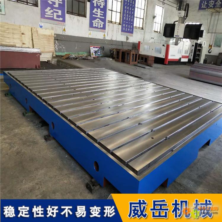

精度 “焊死” 的微米级铸铁测试平台
铸铁测试平台的正确使用是确保检测数据准确、延长设备寿命的关键具体步骤如下:
一、前期准备:奠定稳定基准
安装找平,固定到位先将平台放置在平整、承重达标的地面上,确保底部无杂物堆积
借助平台底部的调整螺栓与垫铁,配合水平仪校准水平:将水平仪沿平台纵向、横向分别放置,旋转调整螺栓,使水平仪气泡居中,确保平台平面处于水平状态,避免因倾斜导致检测误差。
清洁表面,检查状态用干净棉布擦拭平台表面,去除灰尘、油污、铁屑等杂质若有顽固污渍,可蘸少量酒精轻轻擦拭,严禁用硬布或钢丝球刮擦,防损伤表面精度
检查平台表面是否有划痕、凹陷等损伤,若发现轻微瑕疵,需确认是否影响检测精度。
二、操作:规范检测流程
工件  工具放置:轻放稳置,避免冲击
放置待检测工件或测量工具时,需轻拿轻放,严禁用力撞击或拖拽平台表面-铸铁虽耐磨,但剧烈冲击可能导致平台内部应力变化,引发精度偏移
若工件较重,建议缓慢平移放置,且确保工件中间与平台 - 心尽量重合,避免局部受力过大导致平台变形。
检测作业:按规操作,依托基准
以平台平面为 基准面,根据检测需求搭配工具操作:
测平面度:将工件平稳放在平台上,将百分表固定在表架上,使表针轻触工件表面,沿工件纵向、横向缓慢移动表架,记录百分表读数变化,差值即为平面度误差
测垂直度:将直角尺的一条直角边紧贴平台表面,另一条直角边靠紧工件侧面,用塞尺插入直角尺与工件的缝隙,塞尺厚度即为垂直度误差
操作过程中,禁止在平台上进行焊接、打磨等加工行为,避免金属碎屑划伤表面或高温损伤材质。
三、收尾维护:及时保养,延长寿命
检测后清洁:不留杂质,防止锈蚀
检测结束后,立即移除工件与工具,用棉布再次擦拭平台表面,清除残留的铁屑、油污若检测环境潮湿,需在表面均匀涂抹一层薄薄的防锈油,形成保护膜。
长期存放:防尘防潮,定期校准
若长期不用,需在平台表面覆盖防尘布,避免粉尘堆积同时保持存放环境干燥,远离水源或腐蚀性气体
建议每 3-6 个月对平台精度进行一次校准,若发现精度超差,及时联系厂家进行研磨修复,确保下次使用时基准可靠。
四、关键禁忌:规避错误操作
禁止在平台表面放置尖锐、带棱角的硬物,防止压痕或划痕
禁止将平台作为 工作台 使用,避免非检测用途损耗精度
禁止在低温或高温环境下使用 —— 温度剧烈变化会导致铸铁热胀冷缩,影响平面度稳定性。
