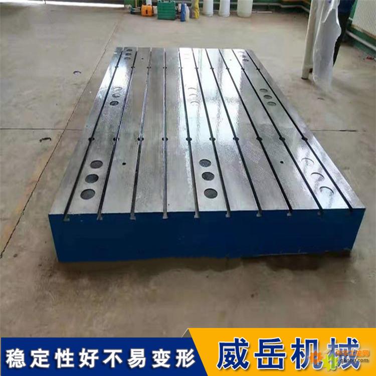

延长 T 型槽地轨使用寿命的核心在于科学安装、规范使用、定期维护,通过系统性管理减少磨损、变形和腐蚀等问题。
一、安装阶段:打好基础,减少先天隐患
安装是决定地轨寿命的关键第的一步,基础不牢会直接导致后续频繁故障。
严格验收基础条件:确保混凝土基础强度达标(通常不低于 C30),养护期满 28 天,表面无开裂、起砂,平整度误差控制在规范范围内。
精的准位与固定:安装时使用水平仪、激光干涉仪等工具,保证地轨水平度、直线度符合要求;固定螺栓需均匀受力,避免局部应力集中,防止后期变形。
做好拼接处理:多根地轨拼接时,需确保 T 型槽槽口对齐,拼接处高度差用 1m 平尺检测,误差控制在 0.03mm 以内,减少因拼接不精的确导致的局部磨损。
二、使用阶段:规范操作,避免人为损伤
日常使用中的不当操作是地轨损耗的主要原因,需通过制度和习惯规避风险。
控制负载与受力:避免超过地轨额定承载能力的重物碾压或冲击,放置设备时确保重的心均匀,不允许单点受力或偏载,防止局部变形。
减少摩擦与划伤:移动设备或工件时,避免直接在 T 型槽表面拖拽,可使用滚轮或垫木;禁止将尖锐、坚硬的物体砸向地轨表面,防止划痕或凹坑。
控制环境温度:避免地轨长期处于剧烈温度变化的环境中(如靠近热源、冷源),防止材料因热胀冷缩产生内应力,导致开裂或精度下降。
三、维护阶段:定期保养,及时修复
定期维护能及时发现小问题,避免故障扩大,延长地轨整体寿命。
日常清洁:每天使用扫帚或压缩空气清理地轨表面及 T 型槽内的灰尘、碎屑;每周用抹布蘸中性清洁剂擦拭表面,去除油污,防止杂质堆积导致磨损。
定期润滑:每月对 T 型槽与滑块、螺栓等配合部位涂抹润滑脂(如锂基润滑脂),减少摩擦损耗;润滑前需清理干净配合面,避免杂质混入。
精度检测与修复:每季度使用水平仪、百分表检测地轨的平面度、直线度;若发现轻微变形或磨损,可通过刮削、磨削等方式修复;若出现裂纹、严重变形等问题,需及时联系专业人员处理,避免继续使用扩大故障。
