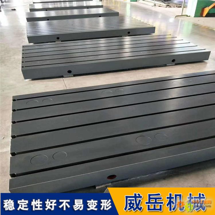

主流采用HT200-HT300 灰铸铁,部分高精度场景选用球墨铸铁,材质需满足强度高、刚性好的要求,工作面硬度通常为 HB170-240。经过人工退火(600℃-700℃) 消除铸造内应力,部分高精度平台还需结合 2 年以上自然时效处理,确保长期使用中精度稳定,减少变形。按国家标准分为 0 级、1 级、2 级、3 级,0 级精度较高(平面度误差较小),适用于精的密检测;2 级、3 级适用于一般装配、焊接等场景。按台面结构分为带 T 型槽(用于固定工件)和无槽两种;按整体结构分为单体式(中小型)和拼接式(超大型,需保证拼接处精度衔接)。

台面结构:表面是否带 T 型槽(用于固定工件)、槽的尺寸和间距需与夹具匹配;无槽平台适用于单纯检测或划线,按需选择。
整体结构:单体式平台适用于中小型尺寸;拼接式平台适用于超大型需求,但需确认拼接处的精度衔接是否达标。
