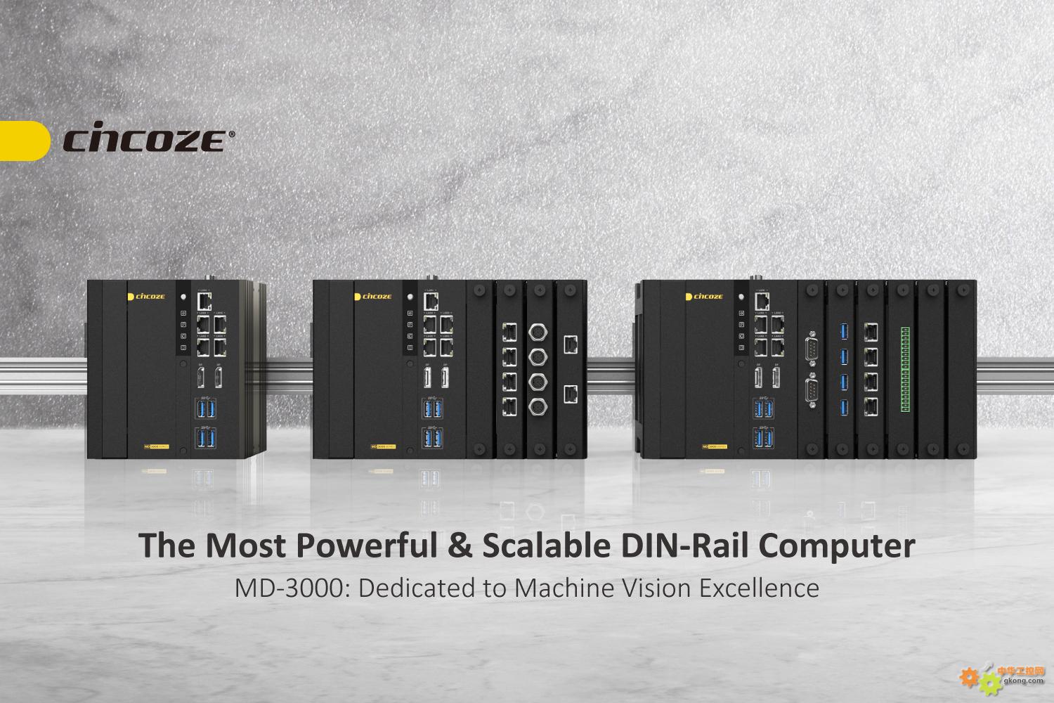

全新的Cincoze Machine Computing – MAGNET产品线是专为安装于机器设备层(Machine Level)的机器视觉应用所打造的DIN-Rail嵌入式工控机,MD-3000系列做为此产品线中的旗舰机种,结合出色的效能、紧凑的体积以及强大的模块化扩充能力,为Edge AI中快速成长的机器视觉应用(如视觉引导机器人、质量检测、精密量测等)打造的理想运算平台,全面提升智能制造的运算效率与稳定性。

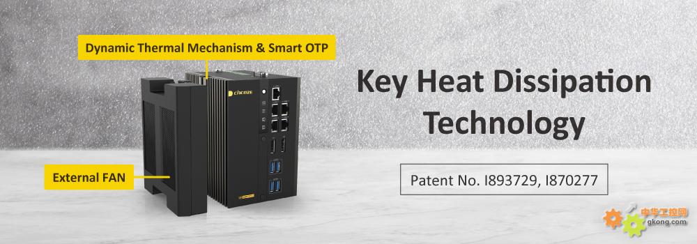

支撑出色效能的专利技术
两大特殊散热设计是维持高运算效能的关键。专利的动态散热机构(Dynamic Thermal Mechanism)设计,密合CPU散热块与上盖,提升导热效率;透过外部风扇迅速带走热能,且无须担心进尘问题;专利的Smart OTPOver Temperature Protection)可自主侦测风扇状态进行适当调整,确保CPU能持续不间断运行。(专利号I893729I870277

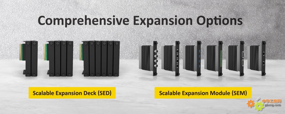

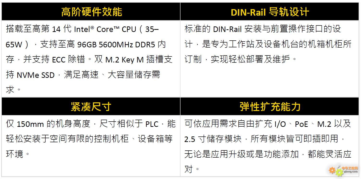

MD-3000 采用Cincoze独家的模块化设计,系统由主机(Computer)、SED扩展槽(Scalable Expansion Deck)与SEM模块(Scalable Expansion Module)三大部分组成。使用者可根据不同应用需求,自由选择246槽的SED扩展槽,并灵活搭配涵盖多种 I/O接口、PoE功能、M.2扩充插槽及2.5吋储存装置等十多款SEM模块。

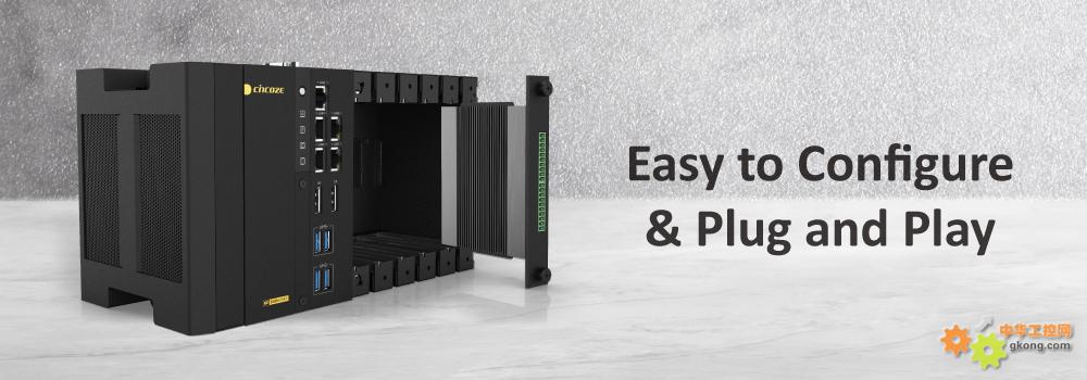

快速安装,轻松维护
秉持「使用者的需求为中心」的设计精神,将简单、快速、直觉融入每个细节,Cincoze 所有SEM模块均具备导轨定位机构,安装时无需任何工具即可快速完成。这些用心的设计可降低现场部署的复杂度并有效缩短维护时间。

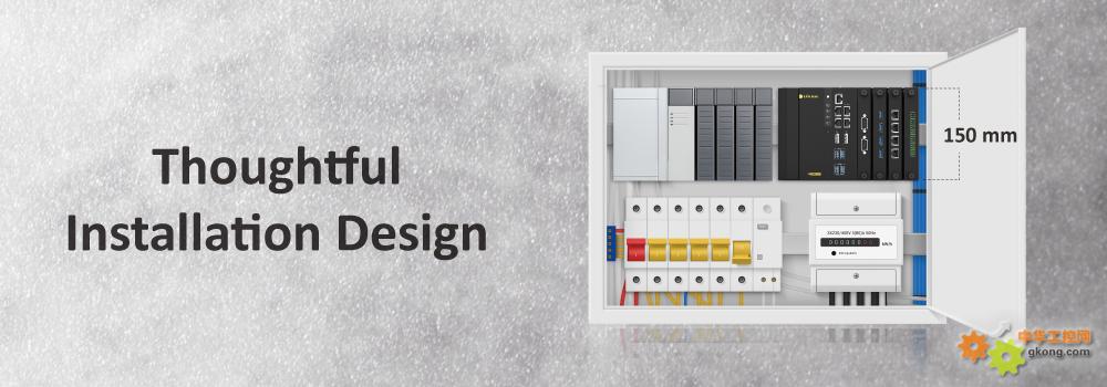

机箱与机柜安装的可靠方案
为克服机箱与机柜的空间限制,采用仅150 mm高度的紧凑机身设计,并将维护区与操作接口集中于机身前侧,实现更直觉、便利的安装与维护体验。同时,为确保在机箱/机柜内多设备共存的高电磁环境中稳定运行,MD-3000符合工业环境EMC标准(EN 61000-6-2 / 6-4),展现其在复杂工业场域中的稳定性与可靠性。

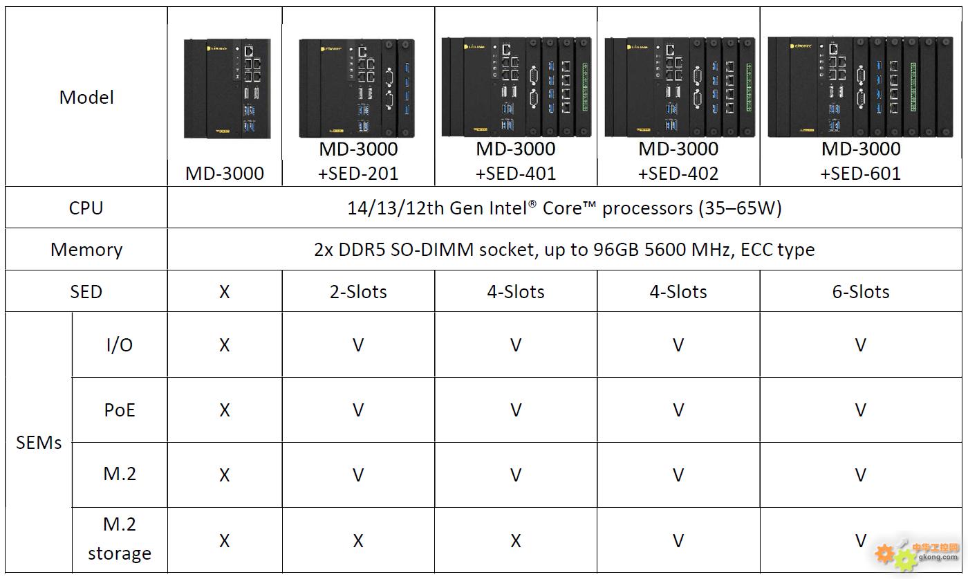

MD-3000系列规格一览
