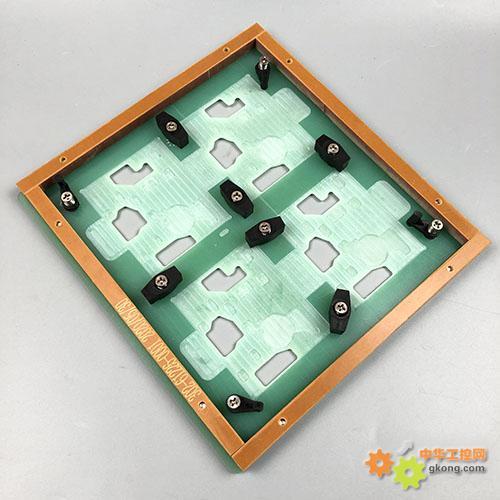

用在哪些地方?(应用场景)
波峰焊治具主要用于印刷电路板的制造环节,具体应用在以下场景:
1. SMT(贴片)和THT(插件)混装的PCB
这是最经典、最常见的场景。一块板子先经过SMT贴片回流焊,然后插上插件元件,最后过波峰焊。治具的作用就是保护已经焊好的贴片元件。
2. 双面都有贴片元件的PCB
当PCB的A面和B面都有贴片元件时,通常会先焊好A面,然后在焊B面时,A面的元件会再次经过回流焊炉。如果A面有怕热的元件(如LED、连接器、塑胶件),就不能承受第二次高温。此时,会用波峰焊治具承载PCB,在B面使用波峰焊或选择性波峰焊 来焊接,从而避免A面元件二次受热。
3. 承载小型、柔性或异形PCB
对于尺寸太小、太软(如FPC软板)或形状不规则的PCB,它们无法直接在波峰焊的导轨上平稳传输。治具作为一个标准的“托盘”,可以可靠地固定和运输这些板子。
4. 需要保护特定区域的PCB
有些板子的特定区域绝对不能沾锡,例如:
  • 金手指(如显卡、内存条)
  • 测试点
  • 精密连接器接口
    治具上的挡块可以精确地遮蔽这些区域。
