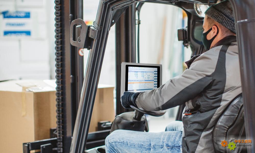

清楚且实时的显示任务
以往任务派遣是由仓库传递文件至配送中心,再分派给各司机。司机不仅需下车查找实时库存数据,还得手写更新任务,过程繁琐且易出错。这台平板电脑要能将任务内容清楚且实时的显示于屏幕,让司机在叉车上轻松阅读并实时更新任务,大幅缩短作业时间。
手套操作且支持扫码功能
叉车司机在作业时必须配戴手套,并在完成肉品搬运时扫描条形码以更新实时库存。因此,这台平板电脑必须支持戴手套的顺畅操作,并能连接条形码扫描仪以快速完成信息更新。
克服低温与震动
叉车需要频繁进出冷冻仓储,剧烈的温度变化对电子设备是一大挑战。此外,行进过程中的持续震动与供电不稳也会影响运作稳定性。这台平板电脑必须能够承受低温、频繁的温差转换、长时间震动以及电压波动等来自环境面的考验。

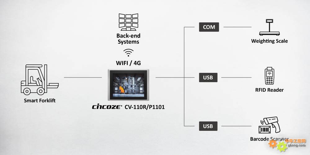

无线传输与丰富的扩充性
叉车屏幕上的实时信息显示仰赖无线传输。Cincoze 工业平板电脑(CV-110R/P1101)内建 mini PCIe SIM 卡插槽,可扩充无线通信模块,实现与后端系统的实时数据传输。此外,叉车在作业中需要连接条形码扫描仪等接口设备,能使用原生丰富的 I/OLAN, COM, USB, DIO)整合相关装置。为避免因熄火导致数据遗失,亦可增添 IGN 功能,设定延迟开关机,确保数据完整与系统稳定。
