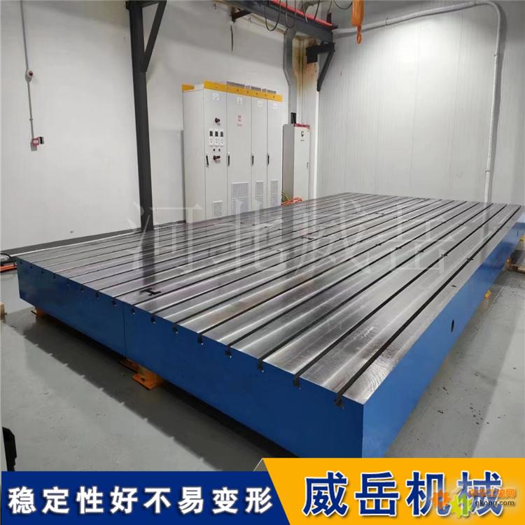

4. 精和密机械组装 / 工装定位
精度等级:1 级(兼顾精度与耐用性)
推和荐材质:HT250(加工性能好,可铣 T 型槽)
台面尺寸建议:1000×800mm~3000×2000mm(按最和大工件尺寸匹配)
使用注意:T 型槽间距按工装夹具固定需求设计,避免频繁敲击台面
