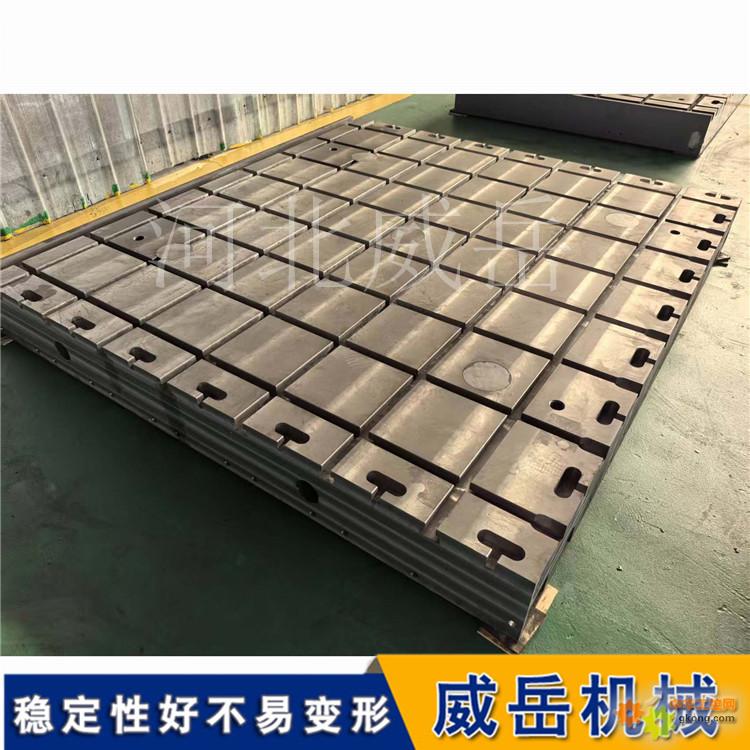

3. 规格与结构选型
尺寸匹配:台面长宽需比工件 / 设备底座各大 200-300mm,预留操作空间。
结构选择:需固定工件选 T 型槽款,仅需支撑选平面款;大尺寸(>3000mm)选加强筋板式。
定制说明:超出常规规格可选择拼接或定制,明确告知尺寸、承载、T 型槽需求。
