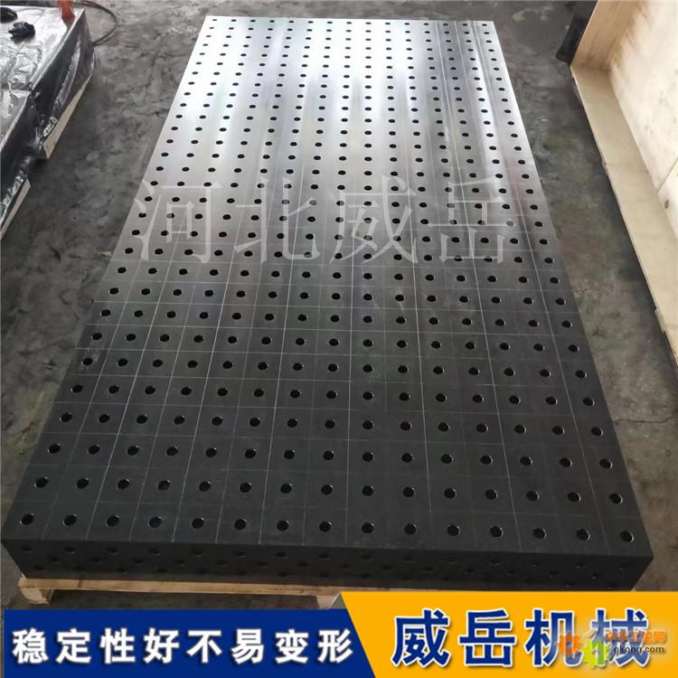

贼拉火的铸铁焊接平台,啥因素能影响使用寿命啊?
各因素具体影响如下:
一、主要影响因素(主要影响寿命长短)
1. 材质品质与生产工艺
铸铁材质等级:HT200-300 优质灰口铸铁含碳量、石墨形态更合理,强度和耐磨性优于普通铸铁,基础寿命更长。
时效处理效果:600-700℃人工退火(保温 4-6 小时)或 2 年以上自然时效,能充分释放铸造内应力,减少使用中变形风险,未规范时效的平台易早期开裂、精度失效。
铸造与加工工艺:无砂孔、夹渣、裂纹等铸造缺陷,工作面刮削 / 磨削工艺达标(粗糙度 Ra≤5μm),能避免局部受力不均导致的损耗加速。
2. 实际使用方式与强度
承载匹配度:长期超载(超过额定承载的 120%)或局部集中载荷,会导致台面塑性变形、加强筋断裂,直接缩短寿命 30%-50%。
操作规范度:工件拖拽、冲击放置、在台面上焊接 / 打磨,会造成工作面划痕、凹痕甚至裂纹,违规操作可使寿命缩短至正常的 1/3。
使用频率:高频连续作业(每日 8 小时以上)需搭配更频繁的维护,否则磨损速度会显著加快;间歇使用(每日 2-3 小时)的平台磨损更平缓。
3. 日常维护与保养质量
清洁及时性:作业后未清除铁屑、粉尘,颗粒会嵌入工作面,反复受力后形成压痕,长期积累导致台面失准。
防锈措施:未定期涂防锈油(潮湿环境未缩短涂油周期),台面易生锈,锈蚀会腐蚀铸铁基体,破坏结构完整性。
校准与修复:未按周期复核水平度、及时修复微小划痕 / 锈迹,小缺陷会逐渐扩大,引发连锁损伤(如划痕演变为裂纹)。
4. 使用与存放环境条件
湿度影响:环境湿度超过 70%,铸铁表面易形成水膜,加速电化学腐蚀,潮湿环境下未防护的平台,寿命可能缩短至 3-5 年。
温度波动:长期处于温差超过 10℃的环境(如室外、无恒温车间),平台会热胀冷缩,反复形变导致内应力累积,精度下降同时寿命缩短。
环境清洁度:粉尘、腐蚀性气体(如焊接烟气未及时排出)较多的环境,会加剧表面磨损和腐蚀,需额外做好防护。
二、次要影响因素(辅助影响寿命)
1. 安装与支撑条件
支撑是否均匀:未按 “三点支撑” 或对应规格的支撑要求安装,平台长期扭曲受力,会加速结构疲劳,缩短寿命。
垫铁选型:使用普通垫片而非专用可调垫铁,支撑点受力不均,台面易局部变形,间接影响整体使用寿命。
安装地面:地面未硬化、平整度差或靠近震动源(如机床、风机),震动会传递至平台,加剧磨损和应力损伤。
2. 存放与闲置管理
长期堆载:闲置时台面长期堆放重物,会导致塑性变形,即使后续清理也无法恢复,影响使用年限。
闲置防护:超过 15 天未使用时,未涂防锈脂、未盖防尘罩,潮湿空气会快速锈蚀台面,闲置期的损耗可能远超使用期。
3. 运输与搬运损伤
运输防护:异地采购时未做防撞包装、未按规定吊点吊装,台面或结构受碰撞产生隐性裂纹,后续使用中易开裂,寿命大幅缩短。
搬运操作:搬运时拖拽、摔撞,会破坏工作面和内部结构,未及时发现的隐性损伤会成为寿命短板。
