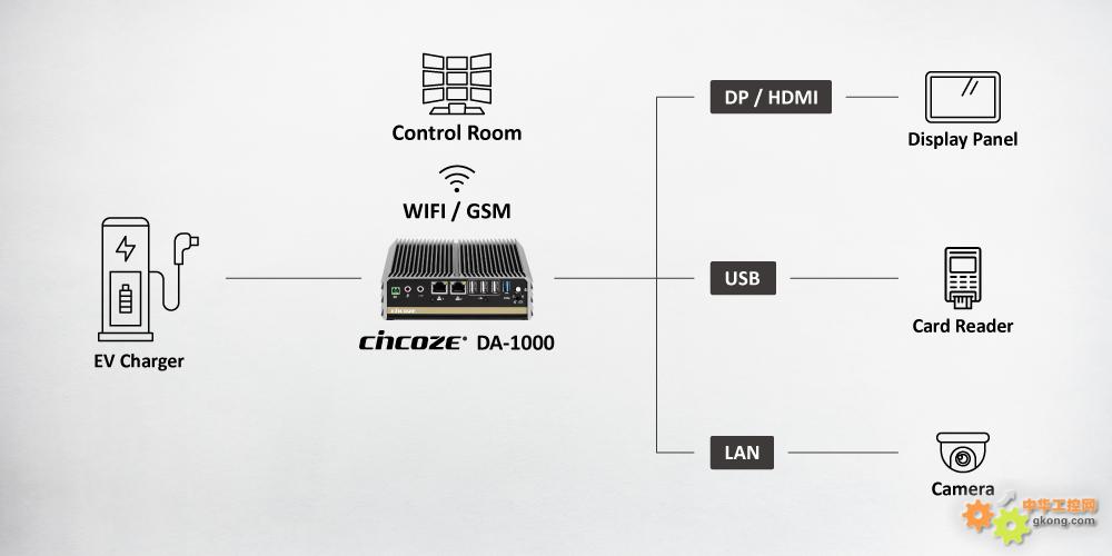

DA-1000是充电桩应用中兼具成本效益与低维护性的理想方案。搭载仅12W TDP的超低功耗处理器,不仅能满足必要的运算需求,亦能降低长期营运成本。手掌大小的体积(150 × 105 × 52.3 mm)结合无风扇设计,特别适合狭小密闭的充电桩安装环境又可避免灰尘吸入工控机造成故障的机率,将维护频率最小化。
无线传输与多元I/O扩充
实时的数据传输与基本的服务是充电桩运作的根本。DA-1000具备2Mini PCIe插槽与1SIM卡插槽可用于无线传输(Wi-Fi & GSM),可满足远程监控、数据回传等管理需求。而透过原生I/O与模块化的扩充设计,丰富的I/OUSBCOMLANDIO)与显示接口(DVI-IDPVGAHDMI),可灵活连接支付模块、显示设备与网络系统等,满足多样的应用需求。
