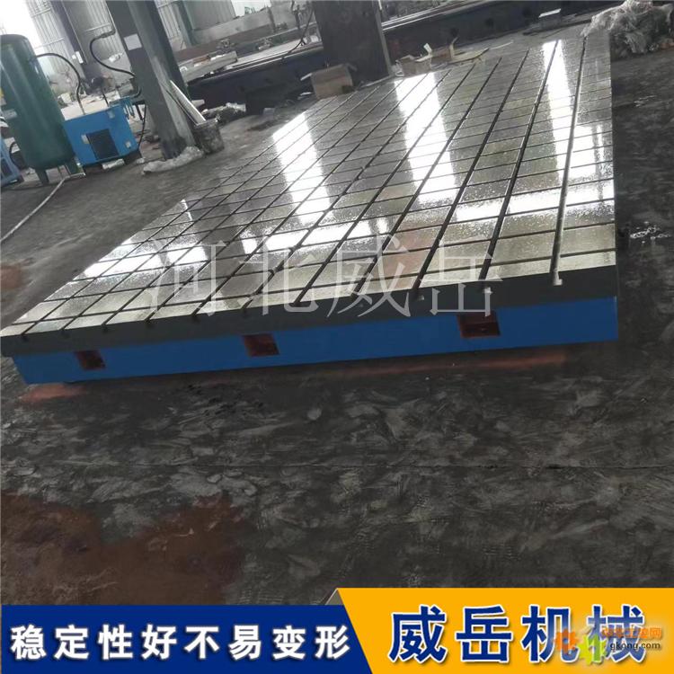

四、安装步骤​
(一)安装方式选择​
T 型槽平台常用安装方式有 4 种,可根据场地条件、平台规格及使用需求选择:​
垫铁安装:适用于中小型平台(承载≤8t),操作简便,成本较低;​
地脚螺栓安装:适用于大型、超大型平台(承载≥8t)或高精度作业场景,固定牢固,抗振性强;​
地锚器安装:适用于地面不适合打地脚螺栓的场景,调节灵活,便于二次校准;​
支架安装:适用于需要抬高平台的作业场景,支架需具备足够刚性,与平台接触面平整。​
(二)通用安装流程​
定和位放线:根据作业需求在地面标记平台安装位置,确保定和位准确,与周边设备、工装的相对位置符合工艺要求。​
基础处理:若采用地脚螺栓安装,需提前在地面钻孔,孔深、孔径适配地脚螺栓规格,孔内清理干净无杂物;若采用垫铁安装,需将安装区域地面找平,确保垫铁放置平稳。​
平台就位:用起重设备缓慢吊起平台,平稳放置在安装位置,避免碰撞地面或周边设备,确保平台摆放方向正确(T 型槽走向符合作业需求)。​
垫铁 / 地脚螺栓固定:​
垫铁安装:在平台底部四角及受力均匀位置放置垫铁(每平方米不少于 4 块),垫铁与平台、地面接触紧密,无松动。​
地脚螺栓安装:将地脚螺栓穿过平台预留孔,拧紧螺母,确保螺栓垂直无倾斜,螺母拧紧力矩符合要求(根据螺栓规格参考:M16 螺栓力矩 45-60N・m,M20 螺栓力矩 80-100N・m)。​
水平度校准:​
用水平仪沿平台工作面的长、宽、对角线方向依次检测,每米长度内水平度偏差≤0.05mm(0 级、1 级精度平台),≤0.1mm(2 级、3 级精度平台)。​
若偏差超标,通过调整垫铁高度或地脚螺栓松紧度进行校准,反复检测直至达标,校准后再次紧固螺母或垫铁固定件。​
二次固定与密封:对地脚螺栓底部进行灌浆固定(可选),待灌浆层凝固后(通常 24-48 小时),再次复核水平度;若平台与地面有缝隙,可涂抹密封胶以防灰尘、油污渗入。​
