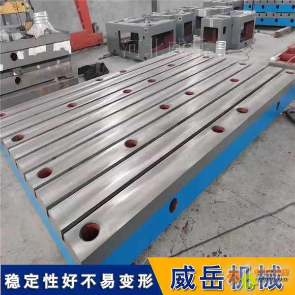

一般采用高强度铸铁 HT200-300 制造,这种材质具有良好的铸造性能、减震性和耐磨性。工作面硬度为 HB170-240,经过两次人工处理,即人工退火(600-700 度)和自然时效(2-3 年),使平台精度稳定,耐磨性能好。通常分为筋板式和箱体式,这两种结构形式能够兼顾刚性与轻量化,提高平台的结构强度和稳定性。

1. 工作面不平整(精度下降)
原因:长期过载、安装未找平、时效处理不到位、温度变化影响。
解决:先重新用水平仪找平,调整垫铁或地脚螺栓;若仍不达标,需返厂进行磨削加工修复;重载使用后定期检测平面度。
预防:避免超额定载荷使用,安装时严格找平,存放环境保持室温稳定。
2. 工作面出现划痕、气孔、砂眼
原因:工件碰撞、铁渣划伤、出厂时加工缺陷未发现。
解决:轻微划痕用细砂纸打磨抛光;气孔 / 砂眼较小可填充铸铁修补剂,较大则需返厂补焊后重新加工。
预防:轻拿轻放工件,作业时及时清理铁渣,采购时验收表面质量。
3. 平台变形(整体或局部)
原因:长期重载、运输 / 安装时受力不均、未做时效处理。
解决:轻微变形可通过调整安装支点校正;严重变形需返厂进行退火处理 + 重新加工。
预防:定制时要求完整时效处理,运输和安装避免剧烈碰撞,分散工件受力点。
4. T 型槽卡顿(无法顺利安装夹具)
原因:铁渣堆积、槽内锈蚀、加工时尺寸偏差。
解决:用专用工具清理槽内杂物,锈蚀处涂防锈油并擦拭;尺寸偏差较小可打磨槽壁,较大需返厂修正。
预防:作业后及时清理 T 型槽,长期闲置时在槽内涂防锈油。
5. 精度检测不合格
原因:安装不平、工作面磨损、温度影响(如室外高温 / 低温)。
解决:在室温(20±5℃)环境下重新检测,调整安装精度;磨损严重则返厂修复。
预防:定期(建议每 6-12 个月)检测精度,避免在恶略温度下作业。
