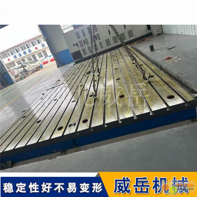

一、主要结构差异​
T 型槽铁地板​
采用箱体式主体结构,搭配纵向与横向加强筋板设计,大幅提升整体刚性与抗变形能力。工作面设有标准 T 型槽(槽宽规格按 DIN 650 标准可定制为 18mm、20mm、22mm 等,槽间距常见 200mm 或 250mm),槽道截面呈 “T” 字形,适配专用固定配件。材质多选用 HT200-300 灰口铸铁,工作面硬度可达 HB180-200, tensile strength 为 260-300N/mm²,符合工业承重标准。​
普通铁地板​
以平板式或简易加强结构为主,无预设槽道设计。材质多为普通碳钢或基础铸铁,结构相对简单,缺乏针对性的加强筋布局,整体刚性设计侧重基础承重需求,未考虑精的密固定场景。​
二、固定方式对比​
T 型槽铁地板​
固定方式灵活高的效,可兼容 T 型螺栓、压板等专用配件,螺栓头部可直接滑入槽内旋转卡紧,无需预先在台面打孔。能根据工件或设备的尺寸、安装需求,自由调整固定的位置与角度,适配多规格、异形负载的固定需求,安装与拆卸流程便捷,大幅提升作业效率。对于特殊工况,还可定制槽宽、槽深及槽间距,确保较优固定效果。​
普通铁地板​
固定需通过预先钻孔或焊接方式实现,固定的位置一旦确定难以调整,灵活性较差。若需更换工件安装位置,需重新打孔或切割,不仅操作繁琐,还可能破坏地板结构完整性,导致安装周期延长、调整成本增加,无法适配多工位、多规格的固定需求。​
三、承载与刚性表现​
T 型槽铁地板​
凭借箱体式结构与加强筋设计,刚性更强,受力分散均匀,能有效避免局部应力集中。额定承载范围广泛,常规产品可承载 500kg-100t,特殊定制款可满足更高负载需求,可承受重型设备碾压与高频振动,长期使用不易变形。针对集中载荷场景,还可通过加厚面板(加厚量≥20mm)提升局部承载能力,适配复杂工业工况。​
普通铁地板​
刚性表现一般,由于结构设计简单,受力集中时易出现局部变形,重载场景下稳定性较弱。承载能力多局限于轻型或中型负载,面对重型设备或高频振动时,易产生变形、开裂等问题,使用寿命较短。​
四、精度表现差异​
T 型槽铁地板​
生产过程中经过两次回火时效处理(铸造后 600-700℃保温 24h,机加工后 550-600℃保温 16h),应力消除率≥95%,2 年内变形量≤0.03mm/m。工作面采用刮研工艺加工,0 级精度产品每 25mm×25mm 接触点≥25 点,平面度误差≤0.005mm/m;常规 1-2 级精度产品平面度误差≤0.05mm/m,精度等级覆盖 0-3 级,长期使用后精度衰减缓慢,能为精的密测量、装配、测试提供稳定基准。​
普通铁地板​
精度等级多集中在 2-3 级,部分产品仅达到精刨标准,平面度误差通常≥0.1mm/m。缺乏严格的时效处理与精的密加工工艺,长期使用后受应力释放、磨损等因素影响,精度衰减较快,无法满足高精度场景的使用需求。​
五、适配场景对比​
T 型槽铁地板​
适配场景广泛,可通过镀锌、喷漆等防腐处理适配潮湿、油污环境。在电机试验平台、机床装配、精的密检测、重型设备固定、多工位加工等场景中表现突出,同时支持多块拼接扩展尺寸(拼接处通过 T 型槽辅助定的位,接缝精度易保证),可根据需求拼接成大型铸梁平台,节省材料成本与空间占用,性价比优势显著。此外,还可定制圆形、L 型、U 型等异形结构,适配特殊工况。​
普通铁地板​
主要适用于对固定灵活性与精度无要求的基础场景,如普通车间地面、仓库通道、轻型设备摆放等。由于固定方式受限、精度不足,无法满足精的密加工、高精度测试等复杂需求,且拼接时仅靠边缘对齐,定的位精度差,扩展后整体稳定性不足,适用范围较窄。​
六、安装与维护对比​
T 型槽铁地板​
安装无需额外打孔,仅需通过调平螺栓固定并预留伸缩缝即可,配合 T 型槽的灵活固定特性,设备安装与位置调整效率高。维护方面,工作面耐磨抗污,铁屑、油污可通过擦拭或冲洗清理,长期闲置时涂抹防锈油即可保护,无需复杂养护流程;定期校准平面度即可维持精度表现。​
普通铁地板​
安装前需提前规划打孔位置,钻孔、固定流程繁琐,安装周期长。维护时虽表面无槽道,清洁难度略低,但防腐性能与耐磨性能一般,长期使用易生锈、磨损,且精度衰减后难以通过简单维护恢复,整体维护成本较高。​
