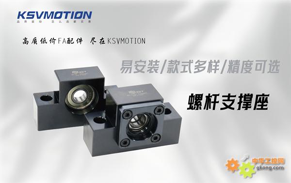

丝杆支撑座作为传动系统的“隐形基石”,其选型与搭配直接影响设备精度、寿命与运行效率。从精密CNC机床的微米级定位到大型输送线的重载驱动,从高速包装机的低噪运行到自动化产线的柔性调整,支撑座的刚性、轴承类型及安装方式需与丝杆类型、负载工况精准匹配。
根据安装方式与结构刚性选择类型:固定侧支撑座必须选用能提供轴向与径向双向约束的型号,通常搭配角接触球轴承组,以承受主要推力负载并精确定位;而支撑侧则应选择仅允许轴向浮动的型号,使用深沟球轴承等,以补偿丝杆因温升产生的热膨胀,防止弯曲。
依据负载与速度匹配轴承与精度等级:对于高负载、高转速或要求高重复定位精度的应用,固定侧需选择P4或P2级高精度角接触轴承;对于中低速、轻负载场景,可选择标准精度等级的轴承,在满足性能要求的同时控制成本。
确保支撑座与丝杆规格的精确配合:支撑座的内孔直径与公差必须与丝杆轴径完全匹配,以确保同心度;其安装孔距和整体外形尺寸需与设备机座兼容,实现无缝安装,避免因尺寸不符产生额外的应力或振动。
考虑工作环境与润滑密封需求:在粉尘、潮湿或有腐蚀性物质的环境中,应优先选择配备高性能密封圈和具备长效润滑脂注油孔的支撑座型号,以有效保护轴承,延长整个丝杆系统的使用寿命与维护周期。
