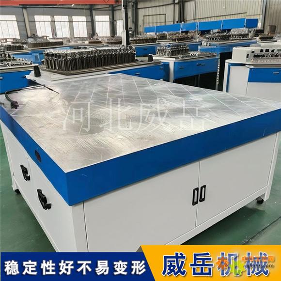

加强筋赋能!铸铁平板强度狂飙,长期用精度不掉线!
加强筋布局:通常情况下,小于 1000mm×750mm 规格的铸铁平板,底部加强筋多为米字形;大于该规格的,加强筋一般呈井字形布局。这种设计在减轻平板重量的同时,能有效提升其抗弯强度。
结构形式:多为带加强筋的箱式结构或工字筋结构,通过有限元分析优化壁厚与加强筋分布,可实现自重与刚性的较佳平衡。
加强筋平板作用,提高结构强度:加强筋能够增强铸铁平板的刚性和强度,使其在承受较大载荷时,不易发生变形和开裂,可有效提高平板的使用寿命。
增强稳定性:底部的围板和加强筋设计,增加了平板的总体稳定性,减少了因外力作用或环境因素导致的晃动和位移。
改善铸造工艺:在铸造过程中,加强筋可以改善铁液的流动情况,减少铸造缺陷,如气孔、缩松等,提高铸件的质量。
加强筋平板制造工艺
材料选择:一般采用 HT200、HT250 等灰铸铁材料,这类材料具有高碳当量和低应力变形的特点,能保证平板的刚性和减震性。
铸造与时效处理:将铁水注入模具中铸造成型,然后经过时效处理,如自然时效或人工时效,以消除内部应力,保证平板的尺寸稳定性。
表面加工:平板的工作面通常经过铣削、磨削或刮研等加工工艺,以达到较高的平面度和光洁度,满足不同的使用需求。
加强筋平板应用领域
加强筋铸铁平板广泛应用于机械制造、汽车、航空航天、仪器仪表等行业。可用于工件的检测、划线、装配、焊接等工作,为相关操作提供一个稳定、精的确的平面基准。
